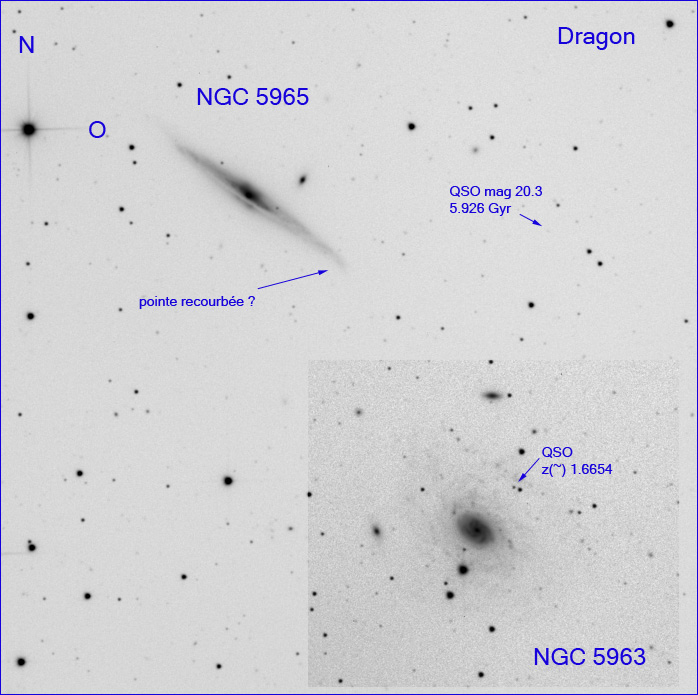

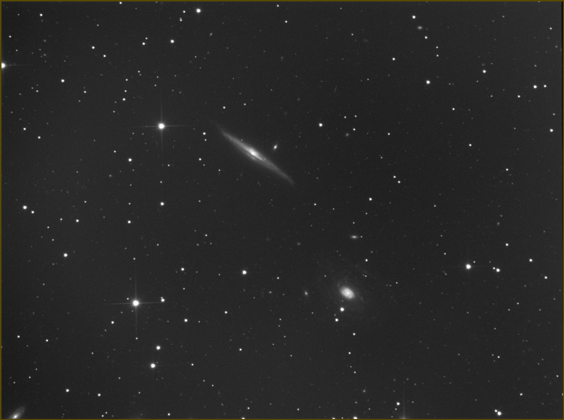

Quelle bataille pour lui tirer le portrait à cette NGC 5963!
le même temps qu'il à fallu à M. Seguin pour se niq..r sa chèvre en accusant le loup: toute la nuit:o
70*5mn dont je n'ai conservé que 53*5mn soit ...un certain temps!
ngc5963_5965.jpg?psid=1
D'après le NED, NGC 5965 est à 153 millions d'AL de l'abbaye de Westminster, tandis que 5965 n'en est qu'à 31 millions
et pourtant...
ngc5963_5965_neg.jpg?psid=1
ce n'est qu'à partir de 2h de poses que les extensions sont sorties du néant:D
quelle est leur magnitude? je ne sais pas, sans doute vers 19
Merci à Lucien qui m'a mis l'eau à la bouche :D

Petite question, comment détermines-tu le fais de continuer les poses et de les arrêter?
Tu empiles en court de nuit? et tu vois ce que ça donne? Tu mesures le bruit?
Autre question: tu dors quand?? ;)

Merci les fidèles :D
Salut Stef
tu as deviné juste
Astroart est très pratique pour faire à la volée des pré-empilages
bon, j'ai commencé alors que la nuit n'était pas complète, donc au fur à mesure que les brutes rentraient, je virais les premières
quand le fond s'est stabilisé vers 3000 pour des brutes de 5 mn, le sigma était entre 90 et 120
là j'avais un but: saisir les extensions de 5963
vers 1h du mat les pré-compils commençaient à la montrer
le ciel était limpide, météostat ne prévoyait rien, le tube ne devait pas toucher le pilier avant 5h, donc j'ai mis le réveil à 3h30 et je me suis pieuté
comme d'hab je me suis réveillé 5 mn avant la sonnerie :D
j'avais mes 80 brutes
le sigma sur compil est entre 10 et 12 selon les zones, ce qui est un exploit pour moi
tu sais tout :be:

C'est bien sympa de pouvoir tout laisser tourner... Jamais eu de soucis de MAP qui change avec la température? C'est un tube carbon?
Oui l'horloge interne, quand elle est bien réglée, peut faire des miracles...
Presque 5h de pose pour cette galaxie, quel courage, j'admire !
Avec quel logiciel tu détecte les quasars ?
C'est superbe !
juste: C'est une impression ou tu as un genre de voile ou très léger gradient sur l'image ?
