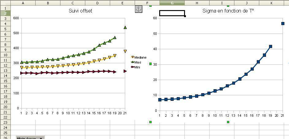

Voici les mesures que je viens de faire :
Protocole :
Début à 21°C Température ambiante.
addition d'offset de 10 offset à chaque fois sous IRIS avec relevé des maxi, mini, moyenne, médiane, sigma après stabilisation de la T°.
Sur les courbes je n'ai que maxi, mini, médiane et sigma à part.
Axe X: la T°
Les courbes parlent d'elles mêmes...
Il y a un palier vers 5° pour le sigma.

Didou, c'est fait avec quel CCD et quel est le temps d'intégration de tes offsets ? Tu n'en parles pas dans ton protocole.
Tu as un bruit offset qui va de 8 à 40 ADU en fonction de la t° ? C'est bien cela ? (courbe de droite)
C'est fait avec l'AIK 314L+
Le sigma va de 4 à 56 en effet.
Pour le temps d'intégration, je suis au plus court possible (1/1000 secondes)
La mesure est faite sur toute la surface avec la fonction "stat" de Iris.
Ce qui est étrange, c'est l'apparition de la trame de lecture d'offset à 20° qui disparait quasiment complètement vers 5°.
