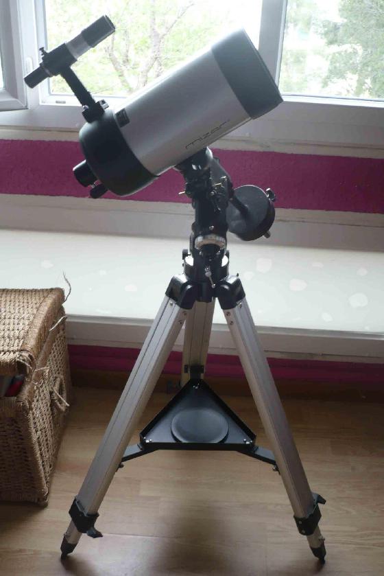

En plus ,j'en vends un proche de l'état neuf!
L'annonce
http://polaris83.forumgratuit.fr/t172-a-vendre-maksutov-127-1500-sur-une-eq3

Oui, assez galère la longueur d'une longue lulu sur balcon (sur le terrain aussi je trouve)
Bon plan ça le mak d'occase Pascal!
Patte.
je l'avais pris pour ma femme, et pour qu'elle s'initie un peu à la web-cam !
Pendant que je "shoote" à la CCD!
Bon on l'a sorti 2 ou 3 fois....
