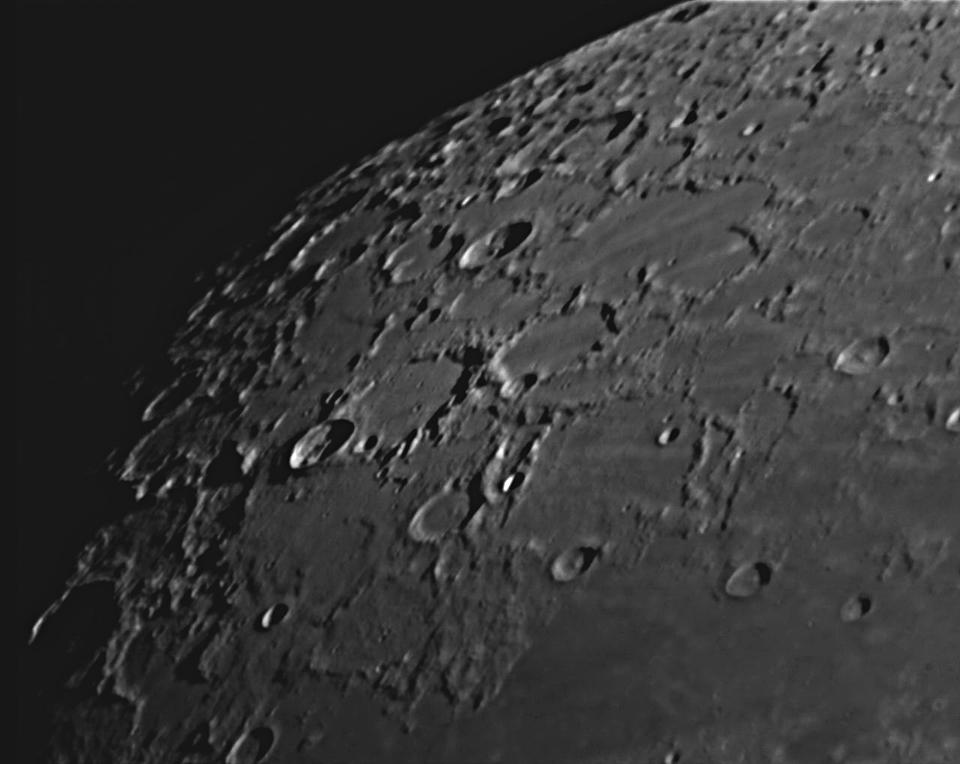

Anaxagoras, Goldschmidt, Barrow, W. Bond, etc..., Mare Frigoris :

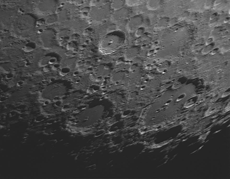

Clavius, Tycho, Blancanus, Scheiner, etc...

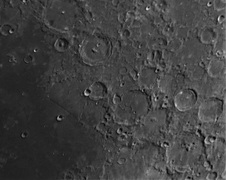

Lune Centre – Sud

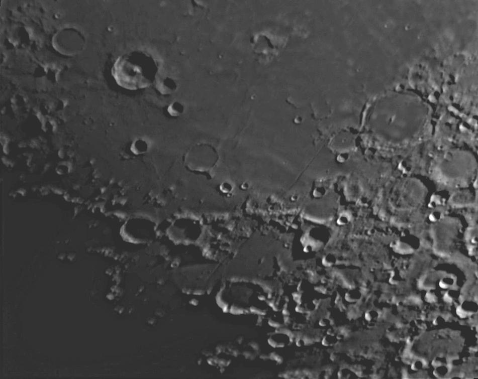

Le Mur Droit, Birt, Arzachel, Alphonsus, etc ...

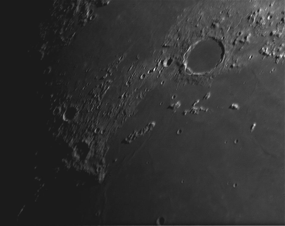

Lune Centre – Nord

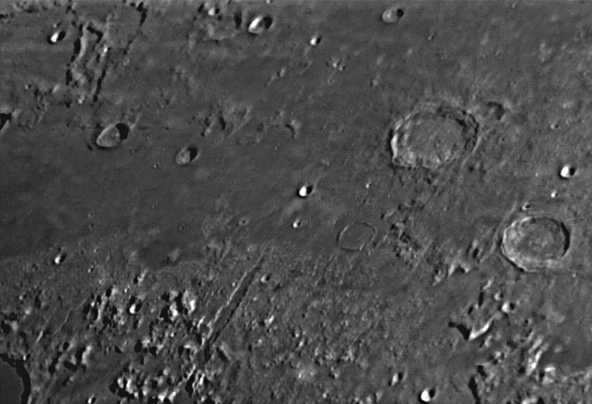

Mare Frigoris, Plato, Montes recti, Montes Teneriffe, Mons Pico, Mare Imbrium, etc...

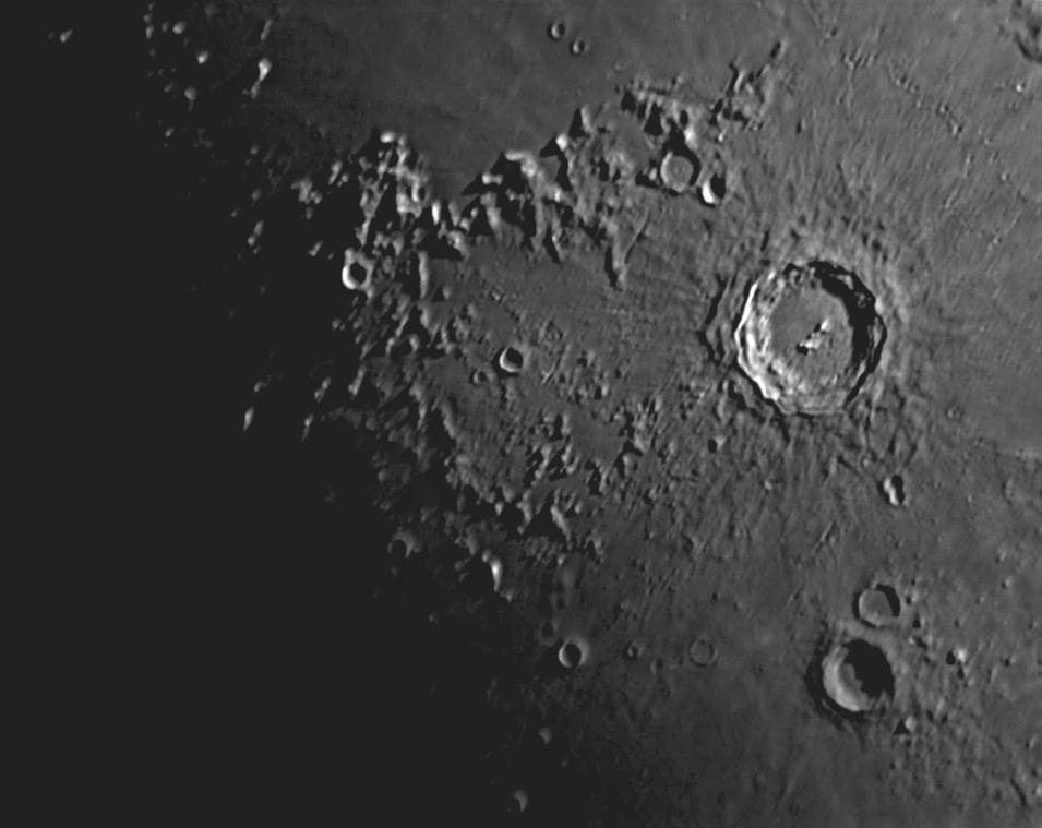

Lune Centre – Ouest
Montes Carpatus, Copernicus, Fauth, Reinhold, Mare Insularum, etc ...

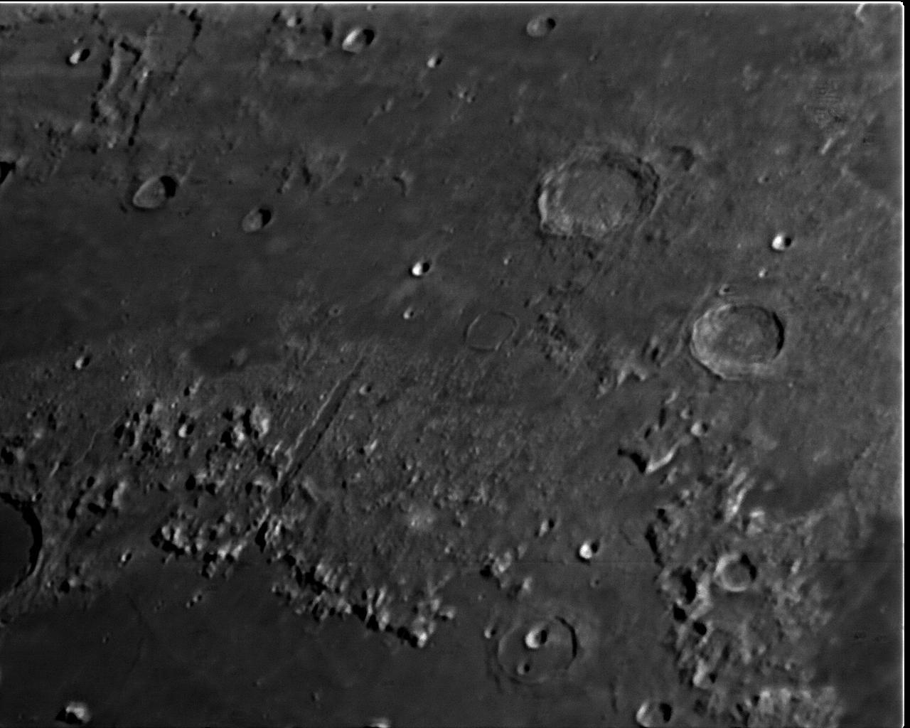

Lune Centre – Nord
Mare Frigoris, Montes Alpes, Vallis Alpes dont on devine la rainure, Aristoteles et Mitchell, Eudoxus, Egede, etc...

Avec une turbulence qui fait danser la Dame Sélène, dur dur d'avoir de la finesse.
Paul Théo, tu t'en tires plutôt bien.
Essaie avec Avistack, pour les grandes matrices telles que la PL1M, tu y gagne pas mal !
Marc
Salut Paul Théo,
on voit des conditions pas tip tops au niveau de l'acquisition. Il me semble que la registration est plutôt moyenne, une sensation de "bougé" qui ne provient peut-être pas seulement des conditions. Peux tu décrire ton protocole dans le détail ?

Valère, merci. Je sais que j'étais dans des conditions pas tops mais certainement il y a aussi le traitement car, potentiellement, il y a de la matière à obtenir un résultat présentable pour Clavius par exemple.
Il y a aussi les paramètres de la capture elle-même qui jouent : pose et gain. Comme j'étais assez vers le terminateur du 12 05 2011 la "sombritude" m'a forcé à jouer avec les deux paramètres et cela a souvent entraîné du bruit. Et aussi pour avoir la rainure de Vallis Alpes j'ai forcé un peu sur les traîtements. On voit une ligne bizarre bien distincte au bas de l'image :
Le protocole a été à peu près comme suit (un peu varié d'un sujet à l'autre pour le nombre d'images retenues, les ondelettes, etc...).
Donc capture avec QGVideo en Avi (un essai en Ser sur Clavius).
Conversion avec iRis 5.59 de chaque Avi généré par QGVideo.
Chaque fois la conversion se voit attribuer une lettre, successivement a,b,c,d,e, etc ...
Le nombre d'images est soigneusement noté à chaque fois : 521, 521, 521, 46 par exemple.
Ensuite, sous iRis par la commande RUN XXXX, passage d'un script spécifique tenant compte de ces nombres d'images, pour obtenir une seule séquence globale (ici 1609 images) :
REINDEX a x 1 1 521
REINDEX b x 1 522 521
REINDEX c x 1 1043 521
REINDEX d x 1 1564 46
UNSHARP2 x lmf 1.2 3 0 1609 {masque flou}
BESTOF2 lmf 1609
SELECT lmf lmfs
Après comme je ne sais pas faire la registration en script je la fait à la main puis
Addition des x meilleurs images (puisque avec iRis on a les fits générés on peut faire des variantes sur ce nombre d'images),
Réglage des seuils,
Ondelettes,
Sauvegarde de l'image finale.
Reprise de ladite image avec Photoshop CS2 : crop, et les images ont été réduites à 75%.
Voili voilou

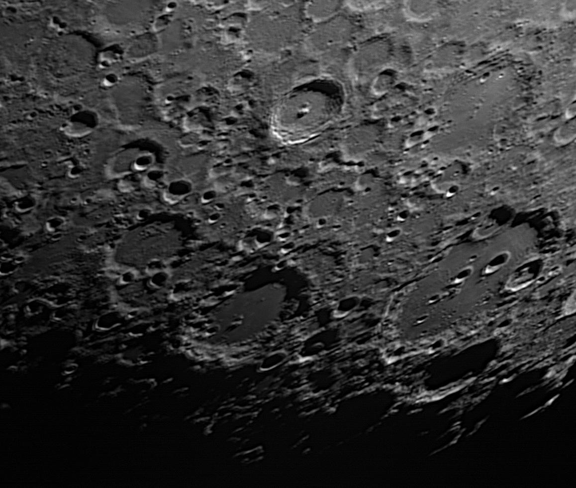

Bonsoir.
Yavépuka et j'ai fait un essai avec Avistack V2.
J'ai travaillé avec le tutoriel de Marc sous les yeux ; chapeau ! :wub:
Je suis parti d'une capture en .ser .
Comme je suis un peu fainéant pour la sélection des frames j'ai placé une limite puis laissé faire l'automatisme.
Après j'ai repris la main et opéré tant bien que mal vu mon état de novice.
J'ai du mal avec les ondelettes sur 3 layers et plus j'avais des layers plus ça se compliquait alors j'ai gardé l'exemple de Marc.
Je crois que cela a progressé mais je suis mal placé pour juger.
Il y avait 1205 frames et Avistack m'en a extrait 680. C'est peut-être un peu beaucoup et il faut que je sois plus sévère dans la sélection.
Je suis un peu impressionné par les détails que je vois (par rapport à l'Atlas Gründ).
Vos avis S.V.P. et merci.

Merci Paul Théo pour les infos. Tu dis faire le traitement avec Avistack mais tu l'as fait aussi sous Iris apparemment ?
Deux trucs pour Iris : la ligne unsharp ( masque flou ) est de trop ou du moins tes coeffs sont trop forts. La registration en script :
>pregister lu lr 512 300 ( pour un exemple de 300 images )
Invité chibani
Merci Valère.
Oui, j'ai fait les traitements avec iRis. Ce n'est que depuis hier dimanche que je me suis essayé à Avistack V2 grace au tuto de Marc.
J'ai bien noté pour l'UNSHARP et le PREREGISTER.
On doit pouvoir mettre des notes dans les pgm d'iRis, du genre ligne commençant par apostrophe ou entre crochets ou autres. Tu connais ?
Il me parait aussi que mes captures n'étaient pas faites avec un suivi au top :confused: . Il me semble qu'il y a des échos sur beaucoup de parties d'image que je m'expliquerai par des difficultés lors des phases d’alignement .
Qu'en penses-tu ?
Amitiés et bonne semaine (moi, avec ma moitié, demain je vais en région PACA pour 10 jours visiter nos deux grands garçons - 41 et 38 ans :wub:).
Paul Théo
Je ne connais pas malheureusement les programmes sous Iris du genre Comput.
Pour ton résultat final, pas d'inquiétude, je pense que tu as eu une turbu déformante qui a causé ce "bougé", peut être qu'une nouvelle registration n'apportera rien ou si peu.
