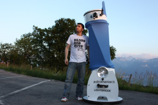

bonjour
juste pour te donne une idée.
voici le Meade Lightbridge 16" 406mm et moi :b:
http://astrophoto.e-monsite.com/
pour un scope façon "Strock" : sumerian optics.
Impressionnant :b:
