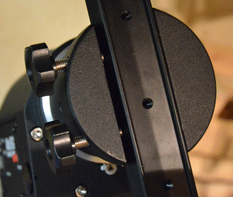

Le milieu de la queue d'aronde.
S'il n'y a pas de trou
tu t'en fous
- Aiku de l'équilibrage -
Vis de serrage:
Tu en as deux.
La grosse et la petite que tu serres quant tu installes ton tube sur la monture.
Tu mets la grosse pile sur le milieu de la queue d'aronde (après l'équilibrage su tube sur table et le montage dans le anneaux)
tu t'en fous
Vis de serrage:
Tu en as deux.
Une petite photo de ma queue d'aronde avec ces 2 vis de serrage :
Du coup je met la quelle vis pile sur le milieu de queue d'aronde?

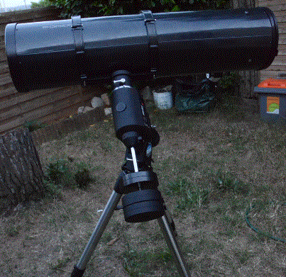

Photo d'equilibrage : (j'arrive à cette position d'équilibre en premier avec le frein AD ouvert, puis que le frein DEC ouvert et enfin avec les 2 freins ouverts)
Et maintenant quand je place le télescope dans n'importe quelle position tout frein ouvert et ça donne ça :
Alors que l'axe AD reste stable, l'axe DEC part totalement en vrille et va se stabiliser sur l'horizontal. Il tourne sur la gauche la (vu de derriere).

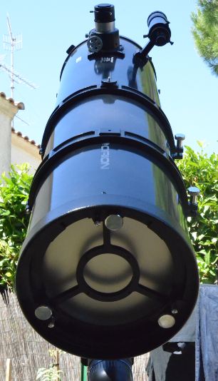

Une petite suite dans mon histoire d'équilibrage,
J'ai réussi à faire un équilibrage correct mais en placant le crayford dans l'axe de la monture. Mais dans cette position, il me semble pas aisée d'accéder à mes optiques dans certaines positions.
Est-ce la solution ou dois-je pouvoir placer la crayford avec un autre angle et faire l'équilibrage?

J'allais justement te proposer cette solution mais en faisant faire un un demi-tour au tube dans les collier (PO vers le bas). Bon pas pratique dans toutes les position mais je ne pense pas qu'il y ai une position universelle.
A++
A++
Oué le placer en bas sera plus pratique je pense :)
