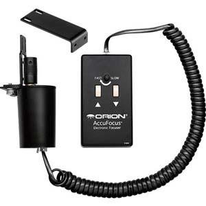

Le bloc n'est pas tres gros (si tu parles en terme de taille) ,je possedai un accufocus pour newton et le bloc moteur etait quasiment pareil en taille et il pese 114g tout mouillé !

orion rider ===> je connais ce produit pour newton et lulu mais pour l'adapter sur un SC ... je prefererai percer ,limer ,decouper un truc a 10euros plutot que 69euros sans etre sur du resultat , j'aurai moins de scrupule et regret ... mais merci de ta participation
