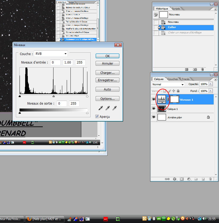

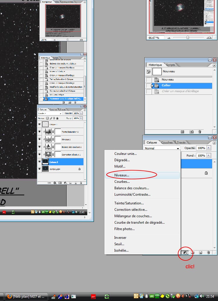

En fait, si tu veux que les opérations soient réversibles individuellement il ne faut pas passer par les menus
tu fais des masques de réglages
masque_chris.jpg?psid=1&ck=0&ex=720
quand tu voudras modifier, il te suffira de faire un double clic sur l'icône
masque_chris2.jpg?psid=1
potasses les masques de fusion et d'écretage c'est important :)
