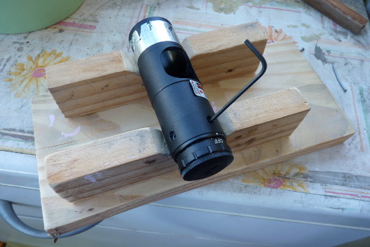

Si vous êtes comme moi l'heureux possesseur d'un laser de collimation de la marque Astro Professional, vous avez peut-être eu deux mauvaises surprises :
1) le laser n'est pas collimaté correctement d'usine (transport ou réglages en cause ?)
2) aucune vis ou réglage visible sur le laser ! :mad:
Pas de panique, en fait il y a moyen de moyenner avant de penser à la poubelle !
Tout d'abord, il vous faut un "banc de réglage", fabrication maison facile, du moment que le laser est bien stable et peut être tourné sur lui-même sans autre mouvement possible. (voir photo jointe)
Ensuite, il vous faut "bricoler" un peu le laser : près de l'interrupteur rotatif, vous trouverez trois trous (un est caché sous l'étiquette "Danger") remplis de silicone noire. Enlevez cet opercule avec un tournevis fin ou une lame fine. Dessous, vous trouverez trois vis creuses à 6 pans. Une clef alène appropriée y trouvera place et vous pourrez agir sur la collimation.
Les trois vis ne sont pas disposées en triangle mais en Y, deux sont plus proches l'une de l'autre.
Poser l'outil sur le banc face à un mur nu et distant d'au moins 5m. En faisant tourner sur lui-même le laser, on verra si le point rouge effectue ou non un cercle qu'on pourra réduire en jouant sur les trois vis. J'ai noté que celles de mon laser n'étaient pas serrées du tout, ce que je suppose être la cause de sa décollimation.
À 7 m de distance, je suis passé d'un cercle d'environ 10 cm au départ à 1 cm. Si je divise par le double de la focale (aller-retour du rayon) de mon télescope, j'obtiens un décalage de 3 mm maxi selon la position du collimateur dans le PO ce qui, sauf avis contraire des spécialistes, devrait être suffisant pour une bonne collimation.
Serrez les vis (pas trop fort) pour que le réglage ne bouge plus.
Et voilà un laser de collimation collimaté et prêt à remplir son office.
Désolé mais à chaque fois que je vois un laser tenu comme ça ça me choque.
Quant on l'utilise, l'isostatisme dépend du coulant et absolument pas du corps.
Quant on le règle on ne doit donc s'appuyer que sur le coulant car rien ne garantit les tolérances du corps qui ne sont après tout que cosmétiques.
J'ai testé avec la projection sur un mur, c'est chiant.
D'abord à partir de 3m la tache n'est ni aussi visible ni aussi focalisée et ensuite parce que ça oblige à des allers retours entre mesure et correction.
Maintenant imaginez que vous utilisiez le scope.
1/ Régler le primaire pour avoir le laser au centre
2/ Faire tourner le laser dans le PO jusqu'à avoir la plus grosse différence
3/ Corriger de la moitié du défaut.
En 3 cycles vous avez réglé votre laser aux petits oignons en utilisant le coulant et avec moins d'un demi mm sur 2xF.
En plus on réalise la mesure là ou on corrige et on voit la correction se faire pendant qu'on tripotte les vis.
En tenant le laser par le corps on a réglé le faisceau par rapport au corps, pas par rapport au coulant.
Rien ne garantit qu'en usage normal le faisceau soit bien réglé.
On veut régler un laser ? Il faut alors le tenir par le coulant, surtout pas par le corps.
:bang:

Ça y est, j'ai réussi à collimater mon laser in situ, ce qui fut moins pénible que je ne pensais (moins long que de retirer les opercules de résine sur les vis de collimation !).
Le laser prend finalement bien place dans le po 1"25, il faut juste bien le plaquer vers l'avant puis serrer juste ce qu'il faut les deux vis (je n'ai pas de serrage annulaire sur ce po). Lorsque je le fais tourner sur lui-même, il n'y a plus de décalage perceptible à l'oeil ! ^^
Par contre, je me suis rendu compte que mon PO n'était pas dans l'axe ! et de beaucoup : plus d'un demi cm à droite du centre vertical du secondaire. Cela était dû au fait que lors de son transport, il a été choqué et que la cage du secondaire était froissée.
Donc, j'ai remis tout ça dans l'axe grâce au laser. Ne reste plus qu'à tester sur une étoile, mais pour cela, il va falloir attendre...
