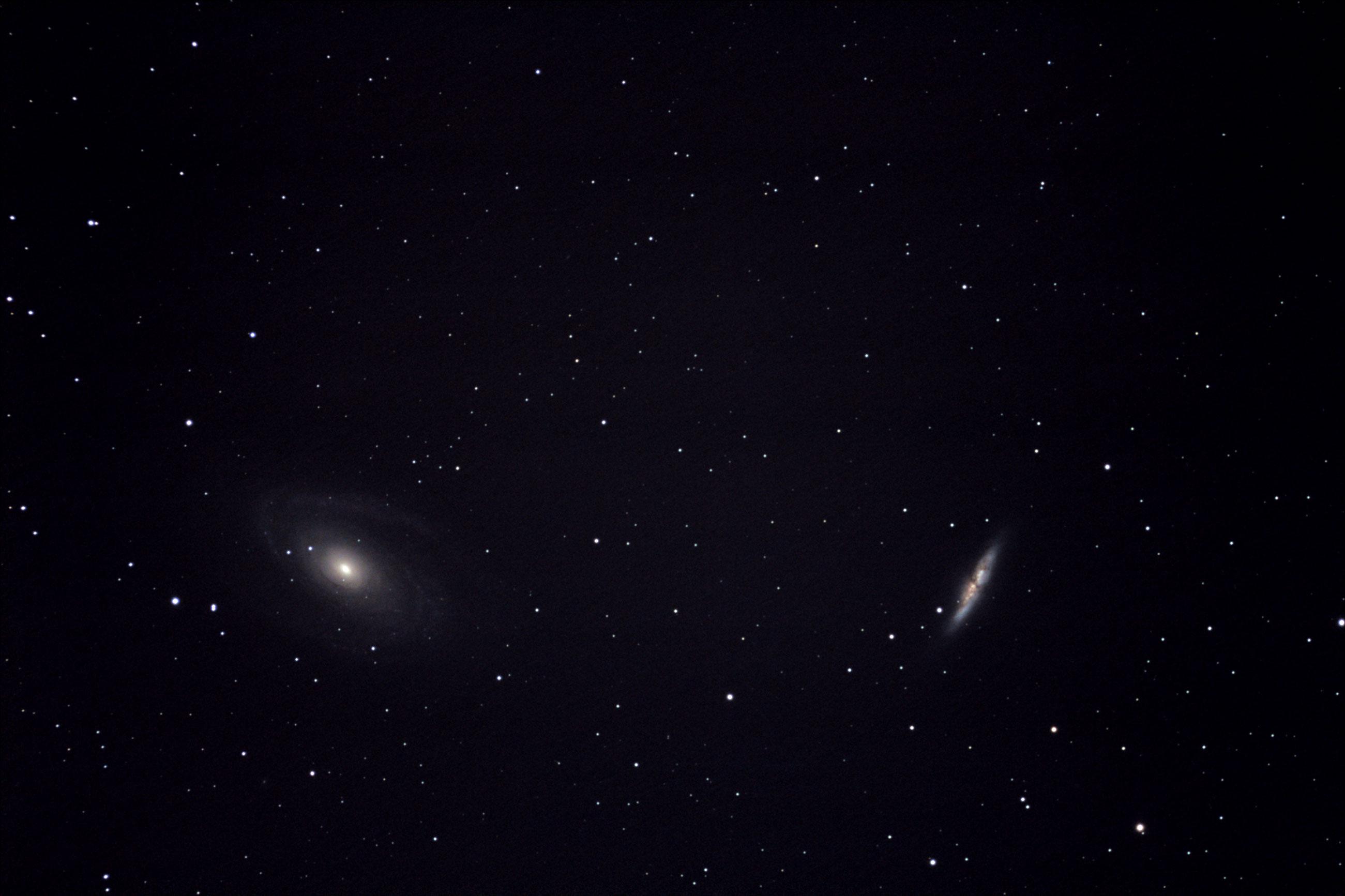

Moi aussi je n'ai pas pu résister à l'envie de faire une photo du ciel.
Soyez indulgents, vu que c'est ma toute première tentative en CP, et j'ai choisi une zone du ciel pas trop éloignée du Nord pour éviter trop de défaut de suivi.
Je n'ai toujours pas de guidage, donc me suis limité à 12 poses de 2min et 6 darks (j'attends toujours livraison de l'écran pour les flats) à 800ASA avec un canon EOS 550D non défiltré !
Je pense que la MES de la GGEM est correcte, et la mise au point faite à l'aide d'un masque de Bahtinov, mais je n'arrive pas à une FWHM meilleure que 5.5 :(
L'empilement des images a été fait avec DeepSkyStacker.
Je ne suis pas mécontent du résultat, même s'il n'arrive pas à la cheville des photos des meilleurs d'entre vous. Mais je compte bien progresser ;)
Pour cette raison, j'attends vos conseils.

Ben dis pour une première, c'est pas mal du tout!!
Le non défiltré ne gène pas trop, vu que le Halpha ne pullule pas dans le coin (en plus à cette focale, difficile d'aller chercher "vraiment bien" les nébuleuses rouges dans les galaxies)
Je me demande quand même si la mise au point ne serait pas perfectible (oui, je sais...tout est toujours perfectible...), car à moins d'une turbulence digne d'un feu de joie, 5.5 c'est tout de même élevé
Mais en tout cas bravo, vivement la suite!
Je pense faire un autre essai ce soir, en augmentant sensiblement le nombre de poses.
Peut-être que la FWHM élevée est due à l'erreur périodique de la monture... possible ou non ? Dans ce cas, des poses (plus nombreuses) de 1min au lieu de 2min pourraient améliorer le rendu ?
Le ciel était correct, vu que je pouvais voir les 7 étoiles de la petite ourse en vision directe.
Je sais, c'est empirique comme mesure, mais faute de mieux... :)
En tout cas, il est certain que j'ai "chopé le virus" !

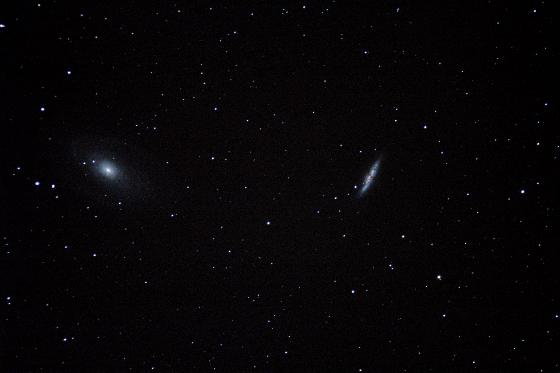

Malheureusement hier soir, à peine la matériel installé et la capture photo lancée, les nuages sont arrivés.
Résultat des courses, plus de 60% de déchets dans les photos :(
J'ai tout de même tenté un traitement, pour me rendre compte que la FWHM restait à 5 - 5.5 ... sur quasiment toutes les images.
C'est donc globalement moins bien que les photos de la veille.
J'envisage de passer très vite à l'autoguidage, étant un peu bloqué par des expositions de moins d'une minute.

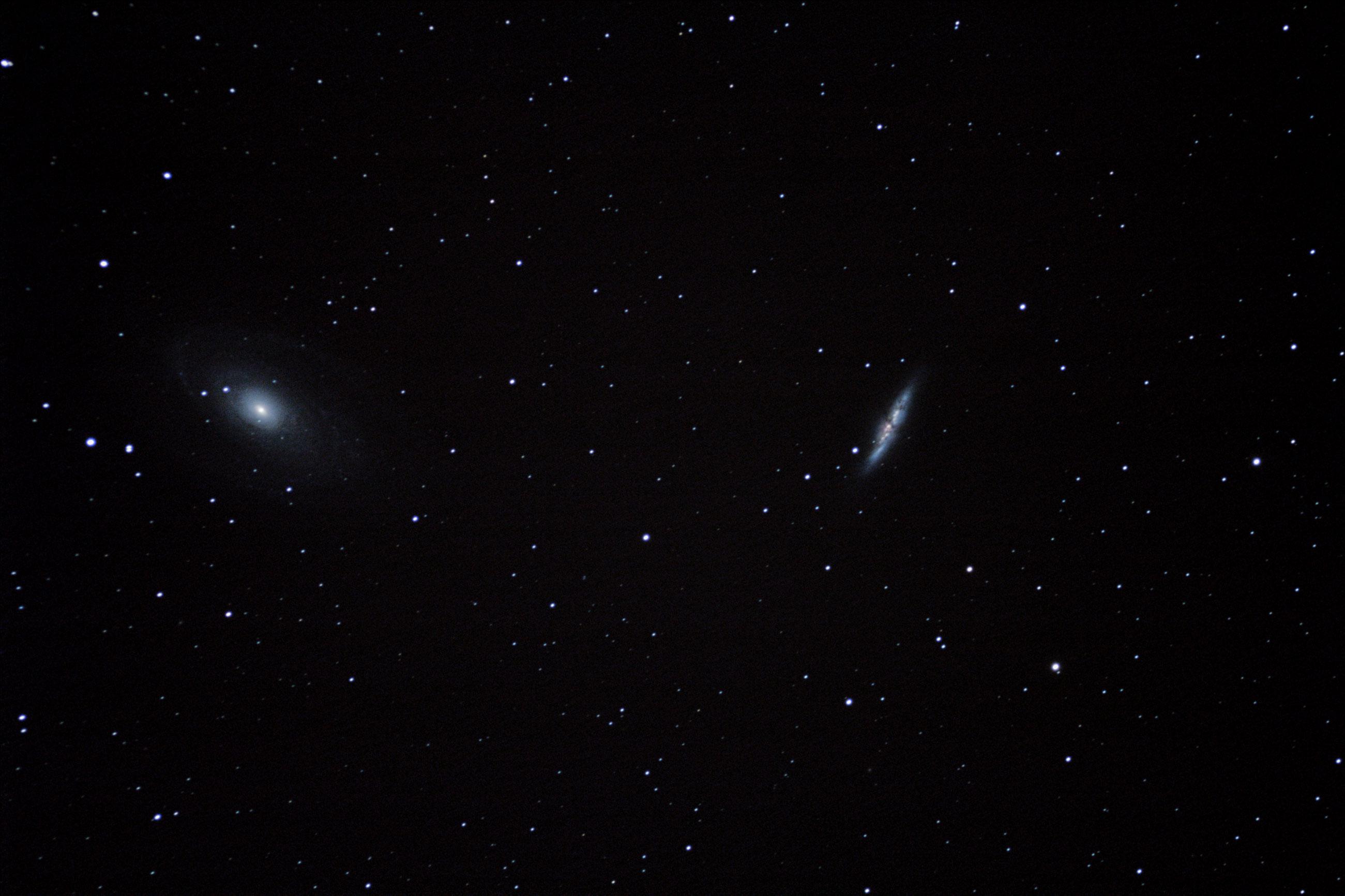

Voici mon second essai, fait hier soir avec des poses de 30" et 80 photos.
J'ai du éliminer près de 20 photos, non pas pour cause de mauvais suivi mais à cause des orages lointains qui illuminaient le ciel.
La FWHM s'améliore et les étoiles sont plus rondes.
C'est nettement mieux, le signal est bien présent et les couleurs sont plus belles :)
Tu sais qu'avec DSS tu peux empiler des images avec des temps d'exposition différents et prises à des moments différents? Dans ce cas, tu peux conserver les meilleures poses de 2 minutes et les meilleures poses de 30sec. ;)
N'oublie pas d'ajouter une dizaine d'offset, c'est très simple et ça permet de limiter l'effet de trame sur le fond de ciel. Tu peux les faire maintenant et les ajouter au projet dans DSS.

Cela est nettement mieux, le cumul des poses parle tout seul. ;)
Le suivi est bon et il y a déjà pas mal de détails dans le cigare et les extensions de m81 commencent à se dévoiler. ;)

Oui, avec les offset ça devrait aller mieux, mais je trouve curieux que la trame soit diagonale. D'habitude, elle est horizontale. Tu devras peut-être faire du dithering lors de tes prochaines captures. :confused:
Je trouve que les étoiles sont très ponctuelles et qu'il y a très peu de chromatisme, ton Apo marche fort bien, même dans les coins! Est-ce que tu as un correcteur de champ?
En revanche, l'APN à 18MP ce n'est pas une grande valeur ajoutée pour l'astro; ça donne un peu le même résultat qu'un 350D dont on aurait mis l'image à 200%... Et ça oblige à posséder un PC costaud.
