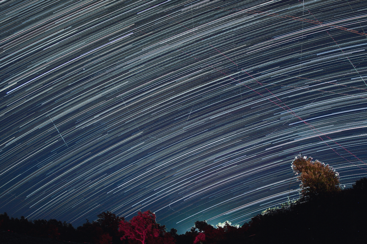

De petits essais, le premier ce petit filé d'étoile du premier juillet avec un trafique de fous:
Les traits de couleurs et pointillés, ce sont les zavions
Les traits blancs entrecoupés, ce sont les zatellites
Les traits blancs, les zétoiles filantes
Le points blanc, un zéostationnaire ?
Les phares de voitures, des pèlerins tardifs
Le rouge sur l'arbre, un coup de freins de ces même pèlerins, sur mon patou :)

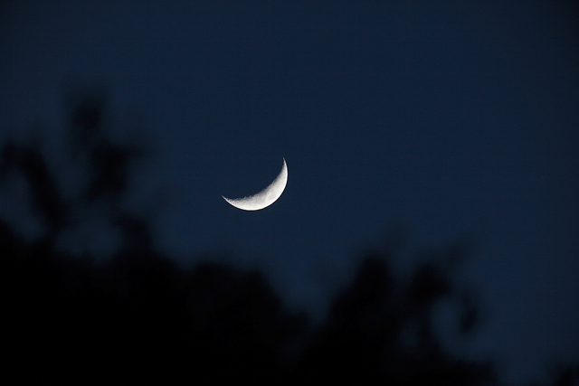

Une lune du 5 juillet presque dans les arbres, avec la Tv76

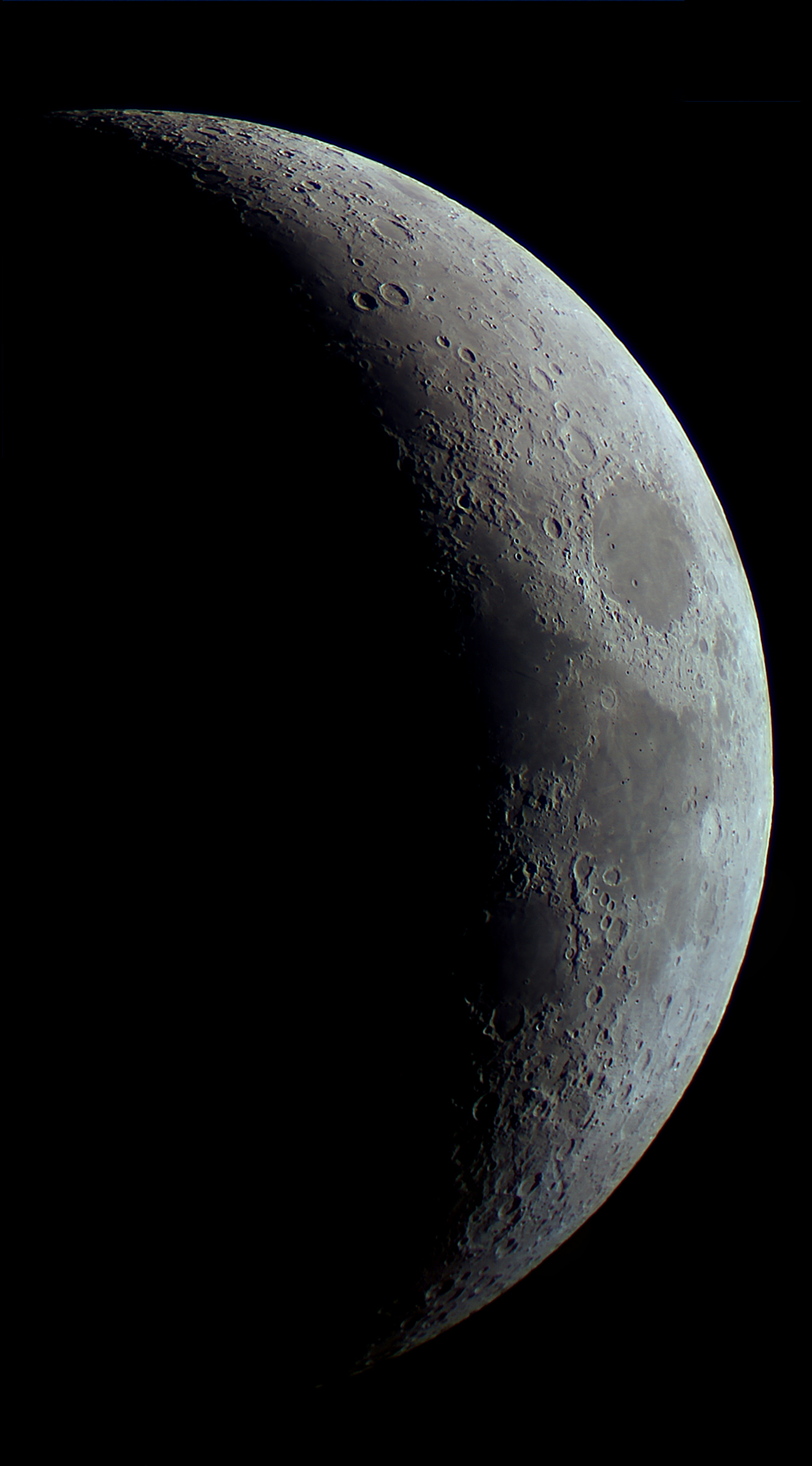

Et avec la Secretan, mosaïque de 5 images
Les deux avec l'Eos 5d
Une petite saturne Basler + Secretan et filtre Ir pass

Le filé d"étoile J'ADORE.....
Mais j'aime bien les autres images, mais incontestablement le filé est superbe !:wub:
Tu as utilisé quel objectif, quel réglages ???

Taal, C'est un fisheye 15mm Canon F2.8 :) merci à toi

Hé bien Jean-Luc on ne te voit pas d'un mois , ensuite c'est la totale , un A pour toute la ligne sauf le timelaps A+
Bonjour, très agréable sur toute la ligne pour moi. Bravo
Mention spéciale au filé qui en plus d'être techniquement très bon est une photo qui artistiquement me parle pas mal.
Quelle technique pour le filé????

Bonjour Benjamin, Eos 40db avec le Canon 15mm f2.8 , en mode AV la tombée de la nuit jusqu'à 13 secondes de poses, ensuite passage en mode Bulb - 13 sec. de poses le tout à 400 iso et deux secondes d'intervalle entre les poses - 618 poses au total, après prendre StarMax très bien expliqué dans AM, j'oublie un détail il y a un dark que l'ont rajoute dans le dernier traitement
Suis-je suffisamment clair? :)
salut jl, avec quoi as tu fait ton filé ce serai pas startrails (il est un peu bruité ou donne un effet de filé en pointillé, je te conseil le log starmax, avec juste un petit dark tu as un filé extra.

De trés belles images et vidéo.Un gros penchant pour le filé où tout y est,satellites
avions,des étoiles filantes et cerise sur le gâteau le géo,çà c'est de la diversité sur
une même image,bravo.
Jean-Pierre

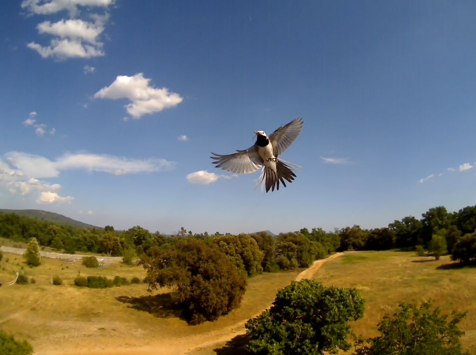

une bien belle série ! L'animation est très sympa. Je trouve la photo de l'oiseau superbe, il ne devait pas être loin de l'objectif !
Entièrement d'accord avec Valère! Bon l'anim je ne parviens pas à l'ouvrir mais tout le reste est vraiment sympa! Dis donc y'a du passage au dessus de chez toi!!

Toi aussi Jean-Louis tu aimes bien ce filé, ça donne envie de recommencer :)

Xanax, c'est bien avec avec StarMax qu'il est fait et avec le dark :)
Merci jean-Pierre, manque juste les 16 pèlerins sur la photo :) mais il y avait assez de monde comme cela :)
Quelques centimètres Valère, le coup de frein avant la tuile de la cheminée :)

Comment as tu fais pour ne pas avoir de pixel chaud avec des poses de 13sec? Tu as fais un traitement sur les images ou tu les as prises brute de ton apn?
J adore ton filé d étoile. Y'a du monde dans ton ciel :) .
Pour l oiseau... gros coup de bol quand même ;)
