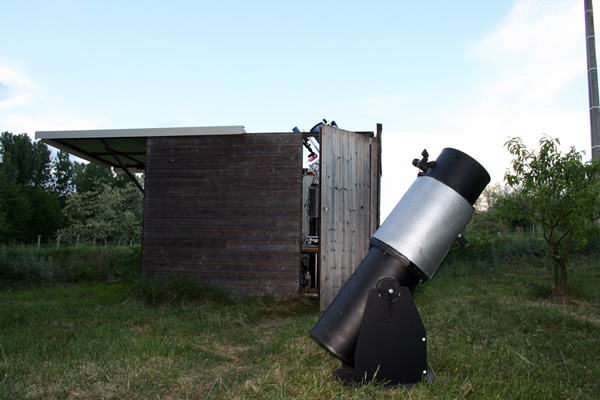

c'est a toi gégé le gros dob avec un col roulé ?
oui :D
mais je viens de le bâcher car l'Ouest est tout noir et chez moi c'est par là que tout arrive
