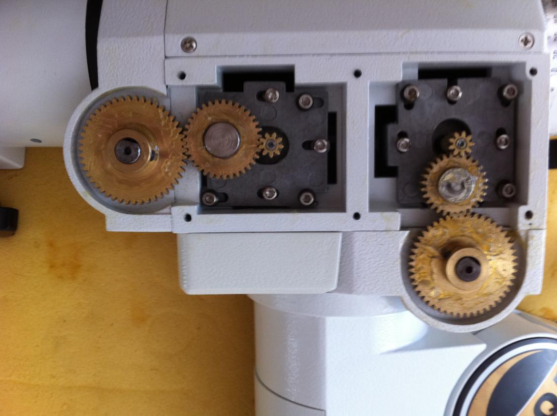

voici la photo du montage des engrenages.
a votre avis le pignon intermédiaire de chaque moteur est il à sa place?
j'ai un doute à savoir si j'ai pas inversé le petit et le grand de coté...

bonjour tando,
As tu pris une photo avant le démontage ?
En regardant ta photo en gros plan, j'ai vu que la vis de blocage de roue dentée était serrée sur l'axe en arrondi, alors que peut-être que la vis de blocage devrait être sur le plat de l'axe ?
Ce n'est qu'une supposition .
Bon ciel à toi ,
Marc
Salut, y a 2 vis de serrage une sur le plat et une sur l'arrondi.
