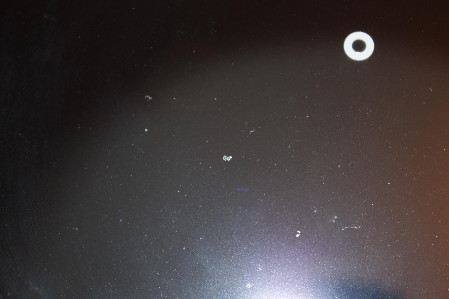

Apres m'être aperçu que j'adorais l'astro, j'ai rangé le 114/900 pour un Dobson Lightbridge 10" d'occasion.
Apres avoir examiné le miroir et ses quelques poussières, il s'avère que la tache n'était pas une poussière... (voir la photo).
Est-ce grave? Comment y remédier si possible? Tout le reste est quasi neuf.
Merci!!! :)
Je ne pense pas que cela change grand chose à la vision ??? vu que c'est trés limité.
Une question que je me pose: si les réflexions parasites au niveau de la rayure provoquaient
une baisse de qualité ??? ne pourait on pas recouvrir cette rayure par un "enduit" opaque ??... mais je n'ai pas d'expérience à ce sujet.
Tu devrais peut être laver le miroir, les deux taches à gauche ressemblent à des moisissures.
Testes déjà en lunaire et planétaire à fort grossissement, tu verras bien si ça te pourrit l'image ou pas.
Si tu as un doute tu peux lui mettre un coup de feutre indélébile, la rayure ne renverra plus la lumière.
Si j'étais dans ton cas je testerai sur ciel pour voir avant d'entreprendre quoi que ce soit.
C'est peut être pas si grave après tout.
J'ai déja lave le miroir, sans le toucher et sans le frotter. Je l'ai ensuite rincé avec de l'eau déminéralisée, séché, nickel, sauf ces marques.
Je pensais aussi que c'était de la moisissure, mais je ne pense pas. Celui qui me l'a vendu m'a dit fièrement qu'il avait enlevé la poussière avec un chiffon humide :bang:
Ces fines rayures sont visibles sur le bord du miroir avec un mouvement circulaire (c'est très très fin). Je l'ai utilisé hier, la collimation s'avérant être une tache assez délicate sur ce Dobson.
J'ai l'impression que l'image, une fois ajustée "tire" légèrement sur la droite. Il n'y a pas réglage fin sur PO, et comme je n'ai pas encore assez essayé je ne suis pas dans une position de répondre si c'est associé a la rayure mal placée ou moi. :rolleyes:
Question est de savoir si je dois pas me soucier de quoi que ce soit et le ramener, ou bien si en règle générale ceci ne peut pas détériorer l'image et que c'est une question de mise au point.
Il est vrai qu'il est assez imprudent de nettoyer un primaire avec un chiffon :be: ... Ceci dit, je ne crois pas qu'une rayure de cette taille puisse influer sur la qualité du scope, c'est comme une grosse poussière, à la limite, des réflexions parasites, et encore... :refl: je pense pas que cela puisse causer un quelconque étirement de l'image sur un côté, peut-être as tu mal fait la collim? Ou la map...
Ah ouais... quand même :be:
Merci!!! :)
Aucune inquiétude, impact négligeable, surtout que j'ai l'impression que le défaut est peut être sous le secondaire
Apres avoir passé un laser derrière le primaire et mesuré les mini "trous" dans lesquels passe la lumière, j'en ai conclu que sur ce 10", cela revient a une perte de 0.0118% de luminosité. Je ne pense pas le remarquer :be:
