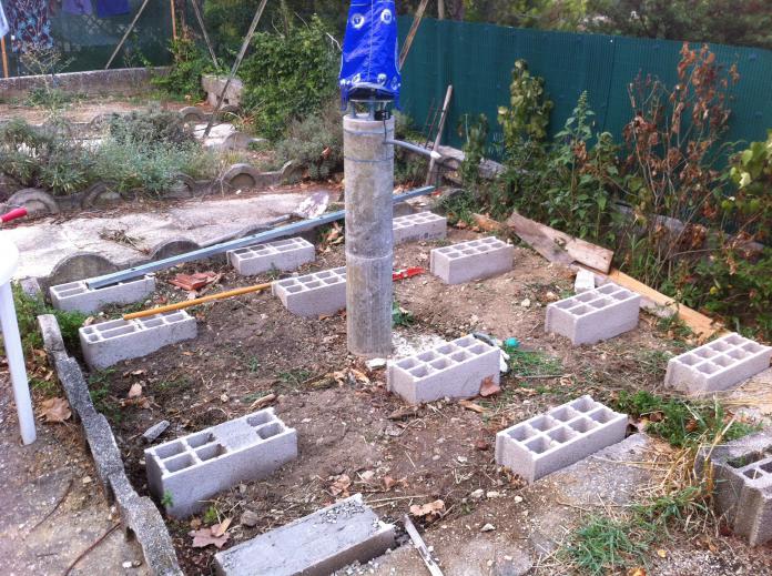

poses des parpaings terminées, ils vont supporter la structure complète de l'abri :

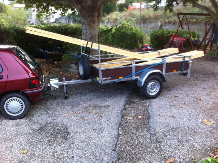

vous noterez que le pommier a disparu :) et le sac isotherme sur la monture car il y a des orages et de la pluie depuis 1 jour et demi :'(

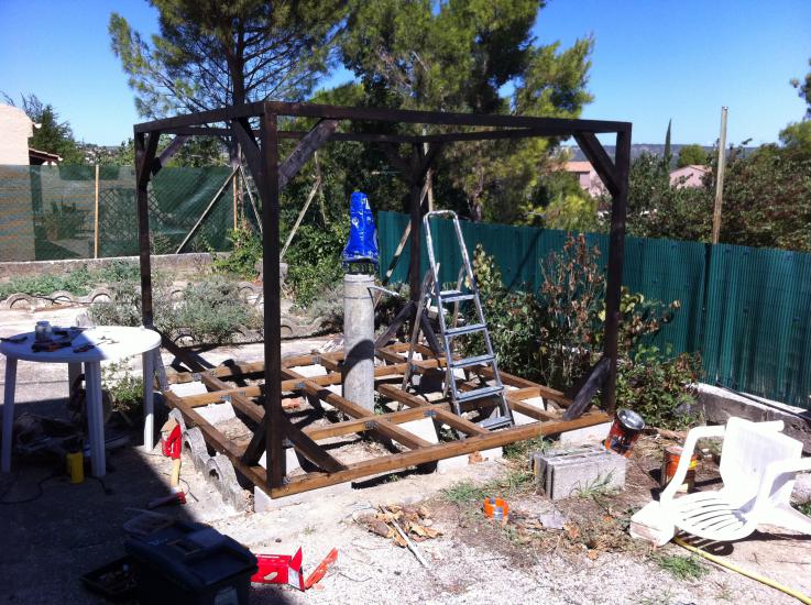

voici la photo de la structure, ce soir je mets les chevrons qui vont supporter le bardage et demain ma femme les peint :)

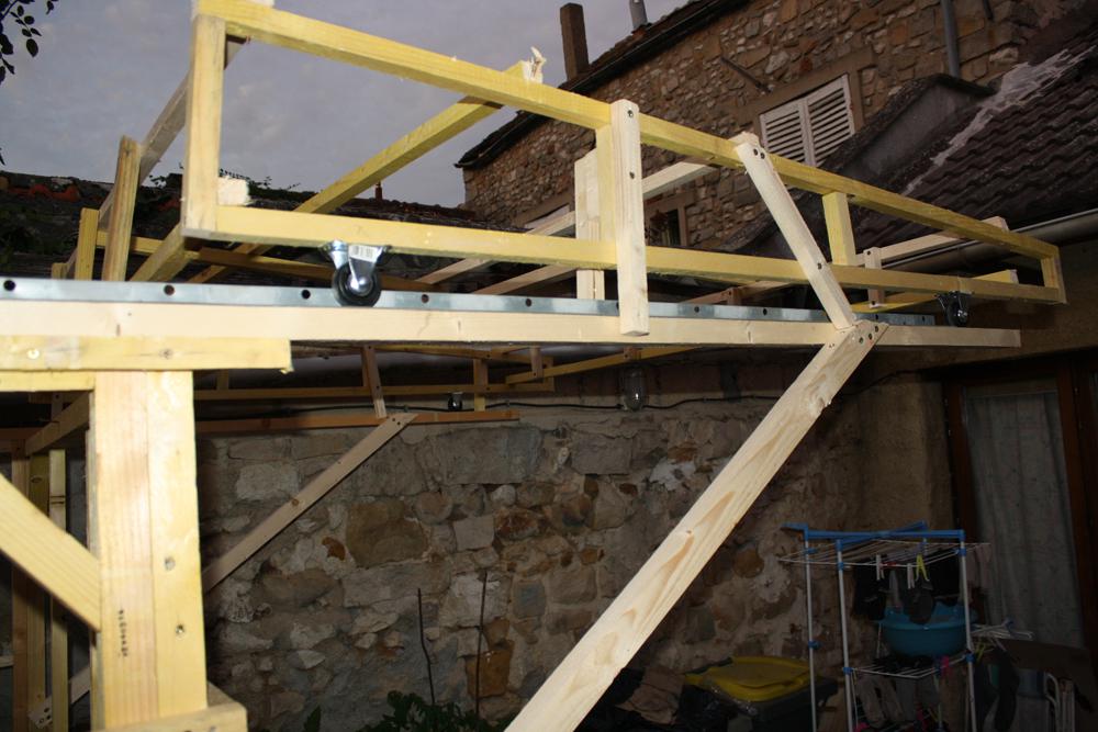

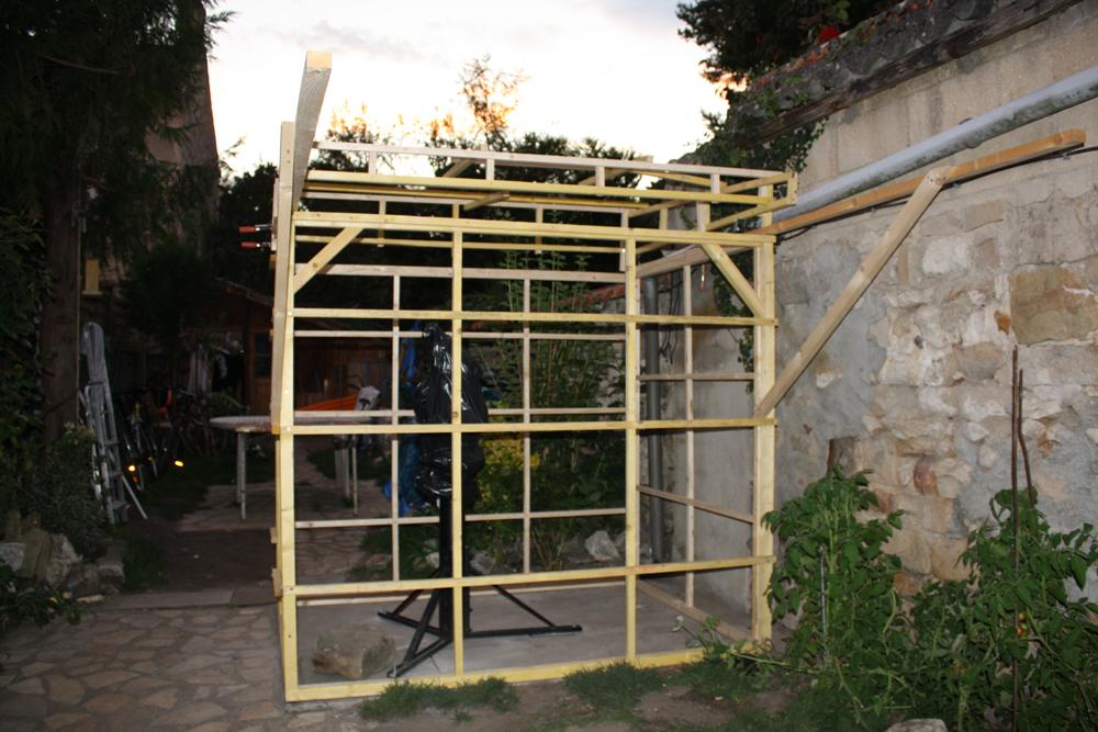

salut tando bravo pour ton future abri ,moi aussi j'ai commencé le mien j'ai déjà fait tout la structure et le toit roulant,mon beau frère va me ramener des plaque haute résistance en PVC pour le tout de la cabane,après je vais rajouter une extension pour le locale Ordinateur et autres
Ps:deux petite images le toit et pas finie montage juste pour voir si il fonctionne
le toit vas être finie pour être plus costaud
amicalement lionel

je serai toi, je mettrai peut être des chevrons pour soutenir les 2 horizontaux qui tiennent les rails pour ne pas que le poids du toit le fasse se tordre et tire sur la structure de l'abri.

juste en ragardant les images de la structure en bois...
Gaffe !!!! ça manque diablement de contreventement !!!!
ca pourra être assuré par un clouage de planches pour doubler l'interieur (ou l'extérieur au choix).
Ce n'est pas un détail de construction anodin......
