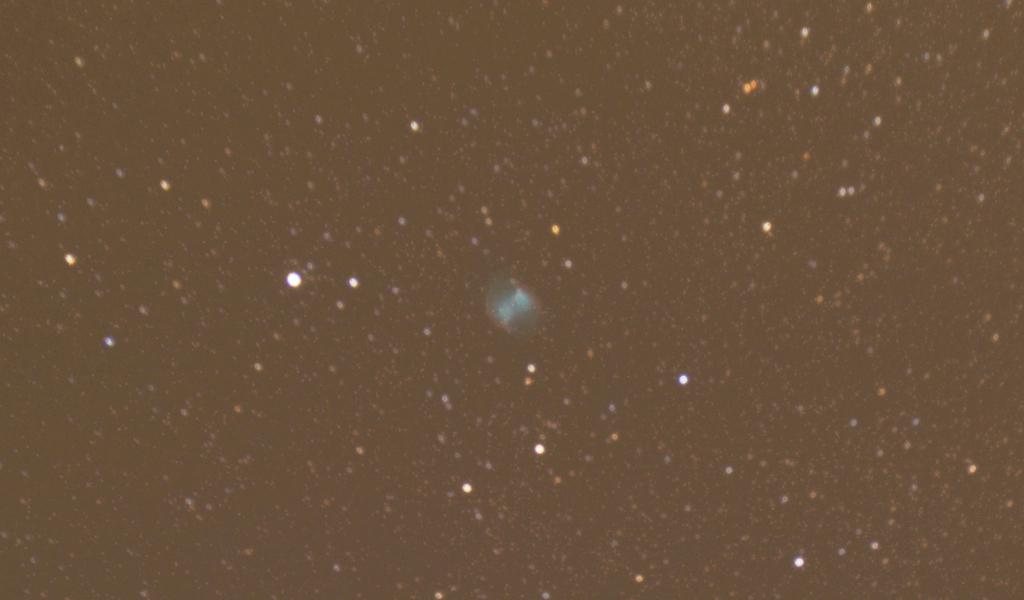

voici donc une M27 faite en ville: addition de 18 poses de 2.5min flats et offsets, (j'ai oublié les brutes)
450D et ETX 70 modifiée sur EM11
la MAP est foireuse, à refaire

Cette image mérite des encouragements car les défauts présents sont facilement perfectibles.
Essaye de faire la MAP aux aigrettes (fils de pêche croisés devant l'objectif, le but est de les avoir non dédoublées et les plus fines possibles), et suis les bons conseils de Martialdf, shoote plus mais moins longtemps en poses unitaires.
Par contre les étoiles filées ne sont pas toutes dans le même sens, elle peuvent résulter je pense de déformation plus ou moins prononçée des étoiles en bord de champs inhérente à la lunette.
La prochaine sera la bonne;)

oui je la referai à mon retour en Suisse, au Programme le 26/27 août.
pour le filé c'est pas la monture mais la lunette, achro à f5 et même avec le MPCC ça file, je dois économiser pour une FS60 & co
je vais essayer le coup du fil de pêche, faut le prendre de quelle épaisseur?
au bout des oreilles ont les voit en poussant les niveaux/courbes à fond mais le reste devient encore plus moche...
c'est mieux en visuel pour l'instant
