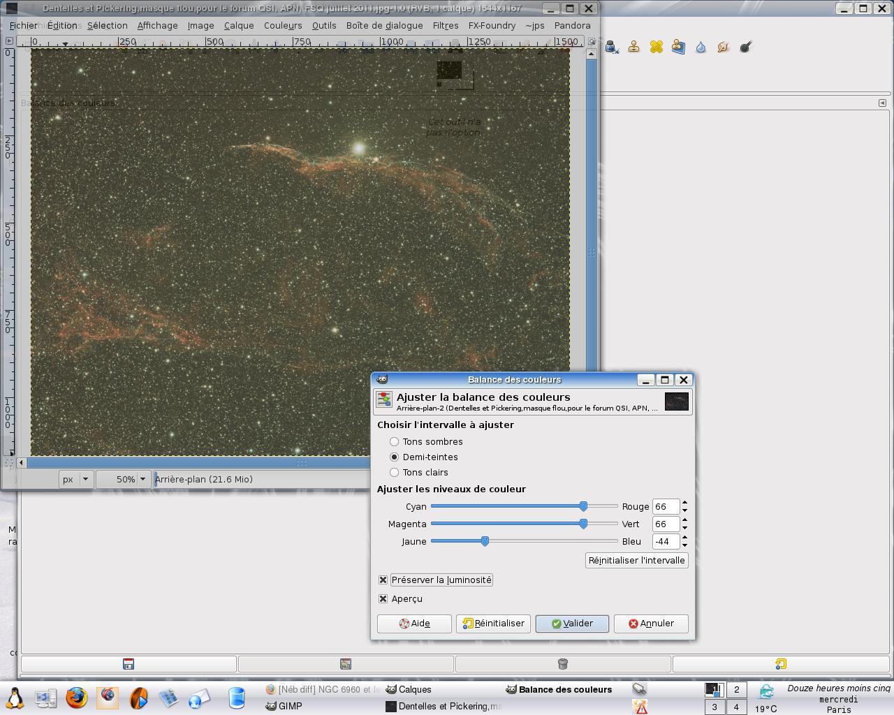

Gérald, pourtant mon histogramme montre des courbes RVB bien superposées!
oui c'est vrai que ça semble correctement aligné , pourtant la grosse étoile brillante au dessus du balais de sorcière ( la fameuse 52 cygnus ) qui semble bien blanche chez toi "devrait" (d'après les images apn ) être jaune .
en demandant à gimp une balance automatique des blancs , les couleurs deviennent criardes mais on retrouve effectivement du jaune dans cette étoile ....
une tentative perso de balance des blancs :
http://www.webastro.net/upload/images/10701-1311804695.jpg
qui me conduit à ce résultat :
http://www.webastro.net/upload/images/10701-1311805523.jpg
mais les goûts et les couleurs ....
