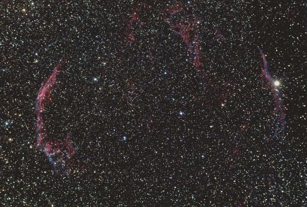

Une photo que je voulais faire depuis pas mal de temps, les dentelles en grand champs ;)
Le setup: Eos300D défiltré (+ filtre UV/IR cut et correcteur william optic) La Baader Scopos 66mm sur une Heq5 sans autoguidage
38x2minutes, flat offset et dark
Pas facile à traiter avec toutes ses étoiles!!!!
L'image
Sympa, j'ai fait la même au debut du moi de juillet le même cadrage, mais avec une 65EDQ
Belle image malgré le nombre d'étoiles, mais c'est ça la voie lactée...
Pour faire ressortir plus les dentelles, je ne saurais pas te dire.
Tu as une trés bonne heq5 pour suivre si bien pendant 2 minutes; garde la précieusement.
Magnifique avec un temps de pose doublé et un traitement spécifique aux étoiles afin quelles ne soient pas trop omniprésentes se serait sublime.
Qu'entent tu par la? Que pourrais je faire comme traitement spé sur les étoiles?
A me voilà rassuré de savoir que ce sont des étoiles, je pensais au début que s'était du bruit......j'ai le même sur mes photos !;)
Super en tout cas, c'est sympa d'avoir à deviner les dentelles. Moi j'adore.
A++
salut belle image elles son toutes la ,tu devrais faire une réduction d’étoiles comme ça
la nébuleuse serait moins noyez dans les étoiles
amicalement Lionel
salut belle image elles son toutes la ,tu devrais faire une réduction d’étoiles comme ça la nébuleuse serait moins noyez dans les étoiles
Je suis bien d'accord! mais comment on fait??? J'ai jamais fait ce genre traitement :b:
Les dentelles en un seul morceau! :)
c'est vrai qu'elles sont moins "noyées" dans ton dernier traitement mais le fond en souffre toujours un peu
belle image!
tu sélectionne toutes les étoiles et ensuite tu applique un filtre un filtre minimum et tu fait atténué filtre minimum entre 25 et 35 % sa devrais aller
amicalement lionel
