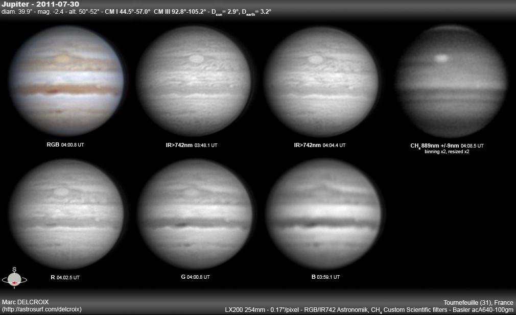

Voici une planche de Jupiter d'hier matin, avec une focale réduite par rapport à d'habitude (j'essaie de trouver le bon dosage, je crois que là je peux augmenter un peu la focale):
Le résultat est pas très résolu, mais on voit bien la GTR,les rifts blancs la suivant et assant en-dessous, la barge très sombre dans la NEB, et un spot blanc brillant entre partie sud de la NEB et zone équatoriale, également brillant dans le méthane.
Notez l'aspect de la SEB dans le méthane, comme relevé par Christophe, seule sa partie sud précédant la GTR est sombre, le reste est très clair ...

Saturne out, bonjour Jupiter ! Certes la résolution n'est pas encore là, mais c'est déjà très bien ! L'aspect clair de la SEB dans le méthane est intéressant et son évolution méritera d'être suivie dans les semaines qui viennent.
Eric

Belle planche quand même, la vue en CH4 est toujours aussi 'exotique' !
Albéric

La vue CH4, vous allez vous y habituer, je sors ce filtre systématiquement sur Jupiter :)

Toujours aussi remarquable ce CH4 !
Tu est à quelle acquisition avec ce filtre sur ton setup ?

Marc, je suis à gain 800, binning x2 et poses de 0,5s (dark obligatoire).
