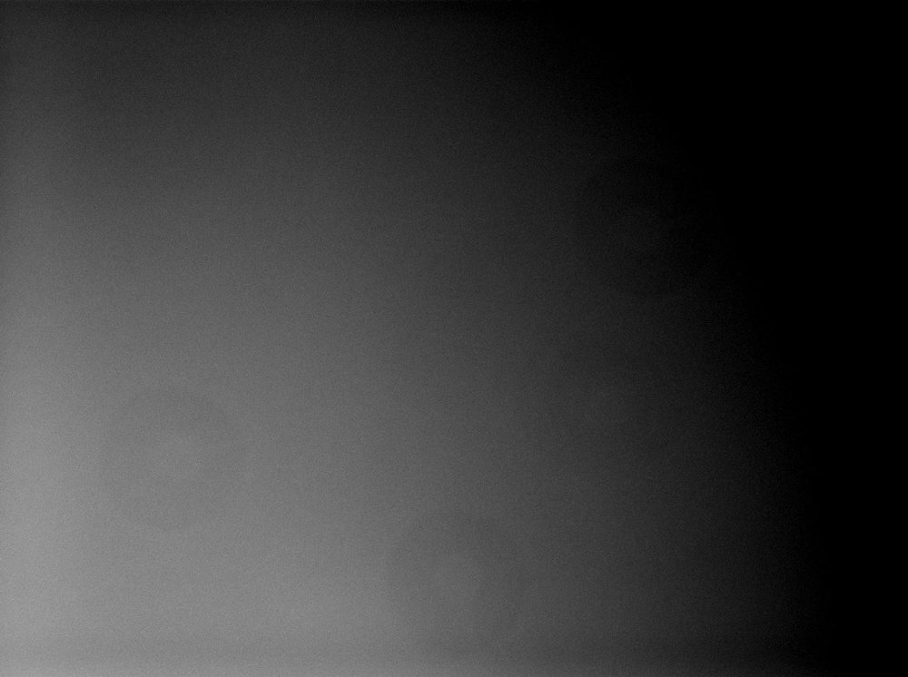

Voici mon master flat, y'a un truc pas correct :
Faut probablement que je revois la colim non ?
c'est surtout quelque chose qui n'est pas centré
soit le secondaire, soit le PO qui ploie sous le poids
sur mon Skywatcher, c'est un problème permanent: la fixation du PO mériterait un renfort sur le tube car la métal de ce dernier est fin
je persiste , ton probleme ne vient pas du guidage , mais plutot d'un défaut d'alignement ou de perpendicularité du capteur par rapport à l'axe optique.
jean claude.
meme avis que gérard.
Didou, j'ai le même problème que toi sur mes flats avec le 200/1000
pour mon cas, c'est un problème de secondaire et de colim.... je l'avais tout réglé, c'était impec et puis 1 semaine après les flats sont redevenus à la masse
c'est peut être ce qui décale ton image sur le capteur et du coup le centre de l'image sans coma se retrouve en bordure du capteur et la zone avec coma aussi mais de l'autre coté. (je sais pas si je suis clair :p )
