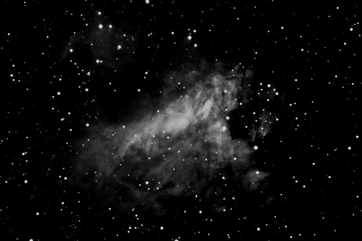

voici une m17 prise avec une ccd lors de mes vacances a puimichel.
setup: ccd dmk sur schmidt de 106 cm 10 pause de 1minutes.
traitement: retrait du dark et du flat
je suis ouvert a vos suggestions.
par avance, merci.

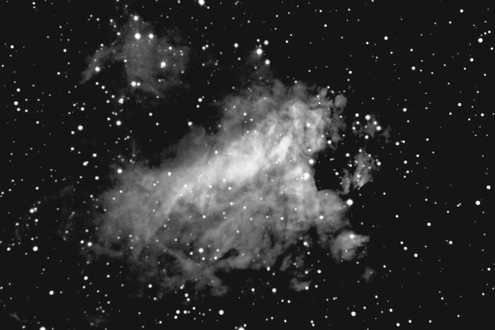

autre test de traitement
Salut Arnaud
Cool, mais je pense que tu peux en tirer plus... le fond de ciel est beaucoup trop sombre.
Il te faudrait revoir les niveaux et courbes amha.
Par contre, pour 10 minutes de pose, le signal est là.
Bonne continuation
Niko
Non je pense qu'il faut que tu reprenne ton image à la base,car comme dit plus haut tes
niveaux sont trop serrés et tu ne peux revenir en arrière.Sinon pas mal de potentiel.
Jean-Pierre

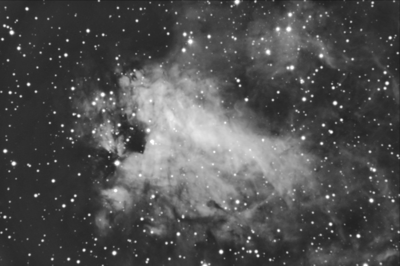

Héhé voila une image que je connais
Oula, la ccd n'est pas une dmk c'est un sbig STL11k et ce n'est pas un schmidt le T106 c'est un Ritchey Chretien..., c'était binning 3x3, avec correcteur réducteur ramenant le FD8 à 5.5
Celle que je ferai la semaine prochaine sera nettement mieux, étant donné que l'on a règlé pas mal de soucis et mis le nouveau secondaire Bref je vais rééssayer en binning 2x2 avec des poses de 5min environ. Et là le 1m va cracher tout ce qu'il a
seb
Cette image ressemble à une image en niveaux de gris exportée directement en jpg
et ça les softs ne savent pas faire: il baissent drastiquement la dynamique
ainsi tu as peut-être quelque chose de totalement différent à l'écran chez toi
il est impératif avant de l'exporter de la passer en rvb (quitte à annuler après)
ce n'est qu'une hypothèse mais cela arrive assez souvent
Gerard : oui y'a un truc du genre, car sur le soft de la ccd cette image a totalement une autre dynamique! j'ai essayé sur la lagune, c'est ma prochaine cible au T1M, on verra ça la semaine prochaine s'il fait bon!

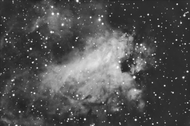

voici la photo après modification.
il y a eu une amélioration dans le traitement l'offset et un masquage ont été fait ainsi que la correction de gradiant pour obtenir plus de détails.
Salut Arnaud,
Ah oui,niveau traitement,c'est le jour et la nuit,bravo.
MAIS,tu enlèves un problème (le traitement) et tu en ajoutes un autre,une inversion
miroir,ta nébuleuse ainsi présentée n'existe pas.Que s'est il passé.
Sur toshop ou autres,tu vas dans "image"-"rotation de la zone de travail" et "symétrie
horizontale de l'image" pour ton cas personnel.
Jean-Pierre
voila avec ton conseil merci j_pbeausoleil 06
Arnaud
