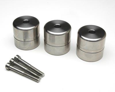

Tu déconnes mais regardes voir le prix des différents contrepoids qui existent...
Franchement vu le prix on devrait avoir droit à sept couches de peintures laquées avec customisation et garantie à vie :D
Beuh tiens, trois contrepoids à mettre au cul du boson... 400 balles
3,5kg... 30E - 200 balles pour ceux qui comptent encore le franc.
à peu près 10x le prix du disque de muscu et on saura jamais pourquoi.
