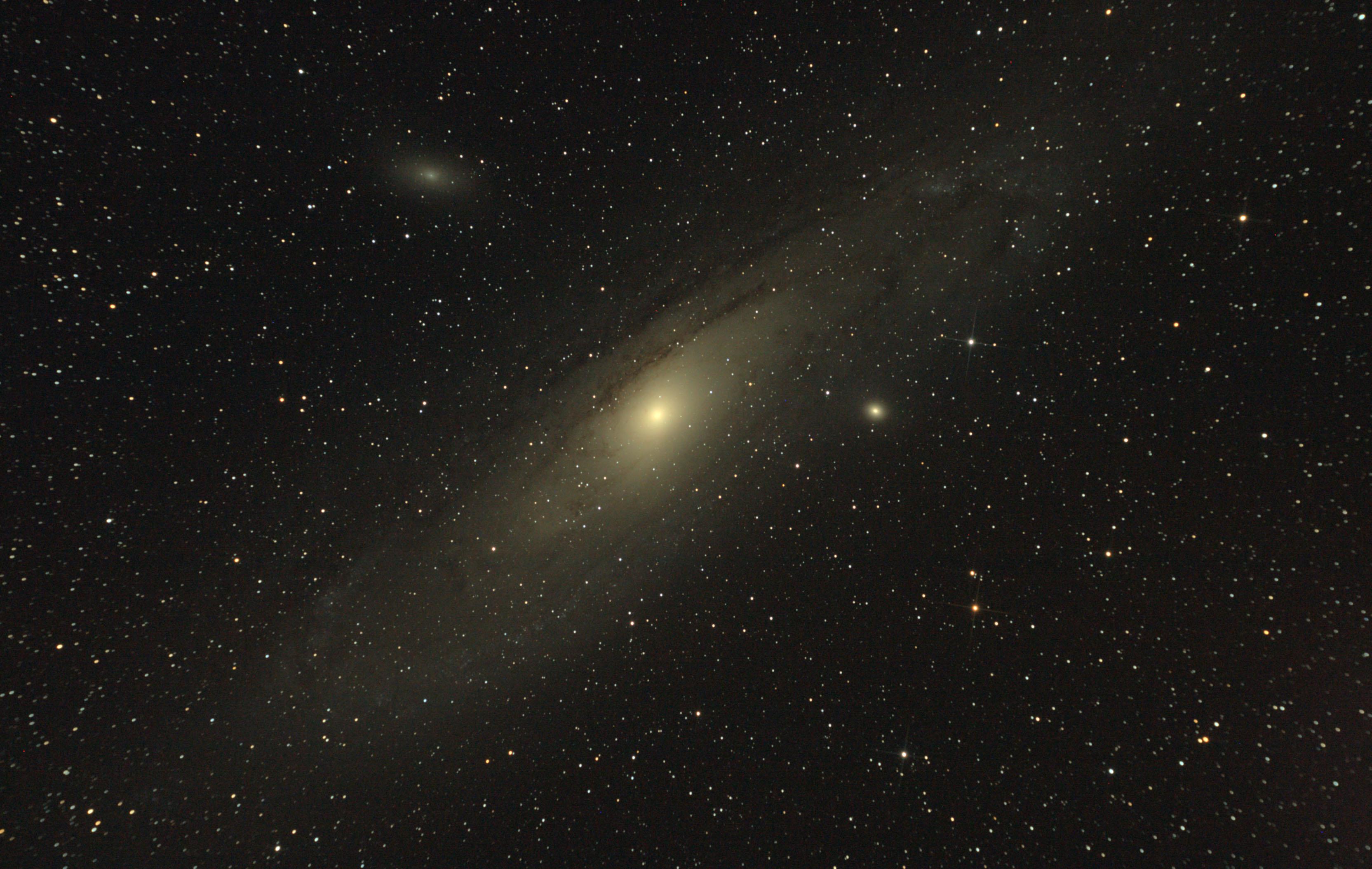

Voici une image réalisée à partir de 23 poses sur 90 initiales de 1 min, à 800 ISO avec un Canon Rebel XT au foyer d'une lunette AP 80 triplet carbone sur une EQ 3.2 sans autogudage. Map réalisée avec APN Focus par la méthode des aigrettes. De la buée s'est déposée sur l'objectif et j'ai donc du jeter un grand nombre de brutes. Au fur et à mesure, on voit l'image s'estomper sur les brutes et la perte de signal.
Le traitement a été réalisé sur IRIS, mais comme j'en suis à mes débuts en ciel profond, il sûrement perfectible.
Je me demande si cela ne vaudrait pas le coup d'utiliser les images avec buée sauf, évidement, celles gâchées par les ratés de la monture.
Qu'en pensez vous ?

en fait M31 c'est un peux comme M42 il faut 2 temps de pose différent traité les 2 et les assemblés sous photoshop sinon elle est bien :)
elle est discrète mais c'est une bonne base plutôt que d'utiliser ses poses où il manque du signal et où les étoiles sont épatées je te proposerais de faire plus de poses 3 fois au moins et tu va voir plein de belles volutes et des amas d'étoiles .

Comme tu as du champ tu l'as en entier et je suis étonné que ton centre ne soit pas "cramé" car souvent il faut faire des poses courtes et des longues et faire un masque de fusion.
Résultat très honorable j'ai pas fait mieux sous mon ciel urbain.
Maintenant sans guidage il y a souvent du déchet , mais chaque chose en son temps ,le plaisir est dans l'apprentissage.

Merci à tous pour ces conseils,
Il va falloir que je me mette à photoshop, les masques de fusion, connais pas... C'est vrai que j'avais lu c'est histoires de temps de poses plus courts pour décramer certaines zones d'une image.
Pour l'instant, sans autoguidage, je ne dépasse pas 1 min de pose avec cette monture qui est loin d'être faite pour l'astrophotographie.
Reste à investir...

pour les conditions de prise de vue le résultat est plus qu'honorable !! bravo ça me rappelle mes débuts en astrophoto !!
persévère !! car c'est un bon résultat,
il faut juste ajuster un peu le traitement, ça tire un peu sur le jaune vert

Belle Andromède qui mérite un peu plus de poses pour voir tous ses détails.
Il me faudrait une mosaïque d'au moins 6 images pour avoir un tel champs.

Merci à tous pour vos encouragements et conseils. J'essayerai de poser plus la prochaine fois en faisant des " poses courte et longues " relativement à la monture que j'utilise.
J'essai de soigner la mise en station au mieux par la méthode de Bigourdan mais c'est super long pour avoir un alignement précis.
1 min de pose me semble déjà pas mal sans autoguidage avec une eq3.2, je ferai des essais pour voir si je peux pousser à 90 sec pour les poses longues et 30 sec pour les poses courtes. Et bien sûr, le traitement est à bosser, bosser , bosser...

1 minute de pose sans guidage c'est vraiment bien et le résultat est convainquant! :)
Cela dit, j'ai quelques conseils:
1. Stocke le fichier jpeg en qualité maximale (12 dans PhotoShop) et surtout ailleurs que sur webastro, qui comprime les images et cause des artefacts sur le fond de ciel. Perso, j'utilise Dropbox.com, mais il y en a beaucoup d'autres;
2. as-tu utilisé des fichiers darks, flats et offset? Car on voit des pixels chauds, surtout rouges et bleus, et une trame horizontale;
Voir: http://deepskystacker.free.fr/french/faq.htm#lightdarkflatoffset
3. les étoiles en périphérie présentent une déformation importante, tu devrais monter un correcteur de champ ou corriger l'image dans PhotoShop.

Je vais me bricoler un tube carton, je pense réaliser un support cylindrique en carton plume pour augmenter le diamètre dudit tube que je fixerai dessus pour éviter de diaphragmer. Quelle longueur faut-il faire stp ?
Je n'ai pas de d'aplanisseur de champ, suite à mail chez Astro Professional France, Uranie m'a répondu qu'un aplanisseur dédié à cette lulu doit sortir en octobre. Donc j'attends pour investir, j'avais pensé un temps au MPCC de Baader mais j'ai hésité vu qu'il est plutôt prévu pour des newtons.
Pour la correction avec photoshop, je sais pas faire, si tu as un tuto, je suis preneur.
J'ai utilisé 15 darks, 15 flats et 15 offsets. C'est vrai qu'il reste des pixels colorés, je ne comprends pas trop pourquoi. Le prétraitement a été fait sur IRIS et j'ai pourtant utilisé la commande >find_hot cosme []. Peut-être que je n'ai pas bien ajusté le nombre [] pour le calcul du nombre de points chauds. En fait, je sais pas trop comment on fixe ce paramètre...
Je te remercie d'avance,

Je n'en ai pas, en plus c'est assez ardu et ça se fait 'au nez', il n'y a pas de recette exacte. En gros, on fait 'ctrl-a' pour tout sélectionner, puis on va dans 'édition ==> transformation ==> déformation'. Après, faut faire des essais. :confused:

Essaie de la refaire avec DSS: http://deepskystacker.free.fr/french/index.html
Pour ce genre d'image, je le trouve performant et bien plus simple. ;)
Salut Laurent,
Sous IRIS tu charges le dark et tu fais "stat" qui va te renvoyer les valeurs "moyenne" et "sigma".
Tu fais :16 fois le sigma + la moyenne et tu as le
nombre []
Voili voilou
Laurent

Merci à toi pour la formule, je vais refaire le traitement de A à Z. J'ai déjà refais la balance des blancs :
Ancienne version :
http://dl.dropbox.com/u/37740218/M31_31_07-2010t1_recadr%C3%A9e_niveau.jpg
Nouvelle version :
http://dl.dropbox.com/u/37740218/M31t3.jpg
Le deuxième traitement est différent...
