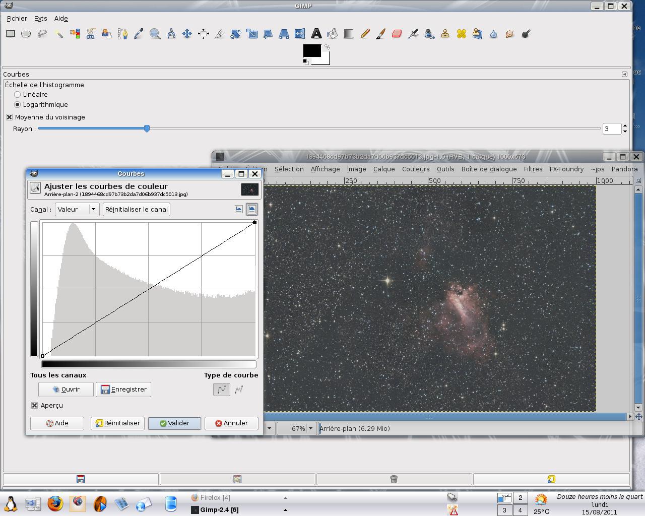

Pour le fond du ciel, c'est toujours un peu cornélien:
pas du tout => il suffit d'utiliser l'histogramme !
une image astro est majoritairement constitué de noir => l'histogramme normal présente une bosse dans les faibles lumières ( partie gauche de l'abscisse de l'histogramme )
on fixe le maximum de cette bosse à une valeur d'abscisse comprise entre 20 et 35 suivant la noirceur que l'on désire .... mais surtout pas à zéro !!!
Le plus simple regarde sur le web de belles images et regarde leur histogramme , puis à l'aide de l'outil "niveau" tu déplaces vers le haut ou vers le bas cette fameuse bosse et tu juge de l'effet obtenu ....
En tout cas c'est une erreur classique de noircir le ciel pour masquer le bruit ... sous prétexte d'obtenir ou de maintenir de faible nébulosité ....
Il faut déjà gérer le fond de ciel pour qu'il soit naturel ( c'est à dire pas noir à zéro ) et ensuite les faibles nébulosité correspondent au temps de pose ( tout comme le bruit ! ) que l'on a bien voulu accorder sur le sujet ... On peut éventuellement utiliser des calques pour ne travailler que sur la partie "signal" et ne plus modifier le fond de ciel .... mais on ne peut pas faire de miracle => il faut cumuler le temps de pose ...
bref tu as compris que je suis du même avis que Franck , un fond de ciel beaucoup trop noir !! si on regarde ton histogramme , on ne voit pas le maxi de la bosse qui est rejeté dans la partie négative non affichée des abscisses .....
=> essaie de modifier tes niveaux de jouer sur les contrastes et la luminosité pour obtenir un histogramme en forme de bosse avec le maxi de cette bosse située à une abscisse de 20 à 35 ou 40 ....
attention également à ne pas couper de manière trop "droite" / rapide /abrupte la partie située à gauche de cette bosse => c'est elle qui contient toutes les basses lumières ce qui rend le fond de ciel "viviant" => si ce coté là de l'histogramme est trop abrupt on a une couleur uniforme qui fait alors complètement artificiel .... c'est aussi une mauvaise idée pour masquer le bruit ...
encore une fois regarde les histogrammes des belles images sur le web ...

L'histogramme , je l'utilise, pas forcément très bien apparemment, mais pour la valeur entre 20 et 35, tu parles en sortie avec la courbe des niveaux?
Je vais essayer.
D'accord avec Greg, tout l'art du développement est de ne pas masquer les faibles détails sans faire monter le bruit. C'est le travail sur les courbes (le "gamma") et les seuils. Donc si sur une image le fond est bruité, ce n'est pas grave, c'est une info en soit qu'il faut laisser discrète mais bien là !
Belle image bien cadrée quand même !

Ok, je vais me replonger dans tout cela, il me faut reprendre le traitement à zéro car ma courbe à gauche est bouchée, longs week-end en perspective pour les mois à venir ;)
Merci pour tes explications.
Je vais essayer.
sur la copie d'écran , l'abscisse de la bosse est à 36 ( qui est la valeur que j'aime bien qui correspond à un ciel pas trop foncé )
après en fonction des goûts et des couleurs , on peut descendre cette position de l'abscisse du maximum vers 20 voir peut être 15 mais après ça fait trop sombre et sans vie .... il faut quand même que l'on puisse distinguer ton cadre noir que tu ajoutes avec les infos .....
sur ton histogramme ( en enlevant le cadre noir hein pour ne pas qu'il soit pris en compte dans l'histo ) le maxi est à zéro ...
remonte le un peu ...
Pour cela en effet il faut repartir de l'image après empilage et donc ne pas la rendre trop sombre à la sortie d'iris ou DSS pour avoir de la marge d'action avec photoshop / gimp .... ( attention à ne pas tomber dans l'excès inverse et surexposer ... )
