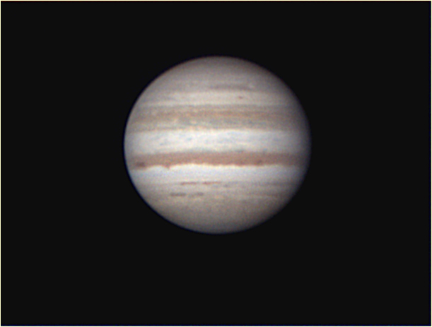

Après plusieurs mois de ciel profond, je me remets au planétaire. Mais les conditions hier soir (enfin ce matin) était loin d'être bonne!
Voilà ce que j'ai pu faire:
Jupiter RGB 2h3O UT:
C8 - Losmandy GM8
900 images sur 1850. 15ims.
DFK31 - Barlow 2.5X
Registax5 - Recalage des couches sous Iris et finition toshop.

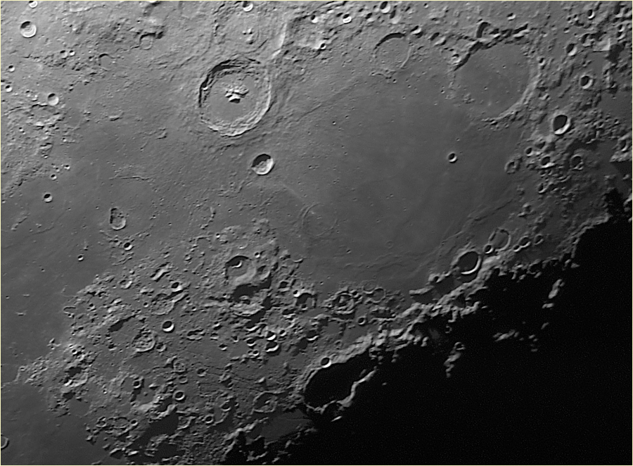

Mare Nectaris :
C8 - Losmandy GM8
400 images sur 1700. 30ims.
DFK31 au foyer.
Avistack2- Wavelet sous registax5 et finition toshop.
Une forte turbu causée par un flux de Sud assez récurrent par ici + chaleur & humidité... 26° à 2h du mat'...
Sur les Avis, Jupiter bougeait dans tous les sens de plus de 5" d'arc!!!
Sur la Lune, même pas la peine d'essayer de mettre une barlow.
C'est pour celà que je n'ai pas attendu le passage au méridien, ça n'aurait pas apporter grand chose...

Toi aussi tu as cédé à l'appel de Jupiter. :be:
C'est une belle image (un peu cramée) avec une turbulence bien présente.
Une jolie image lunaire. ;)
Ben pour des conditions pas bonnes... j'aimerais faire les mêmes :)
Bravo, et vivement la nuit avec d'excellentes conditions :)

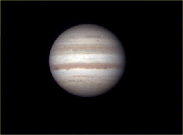

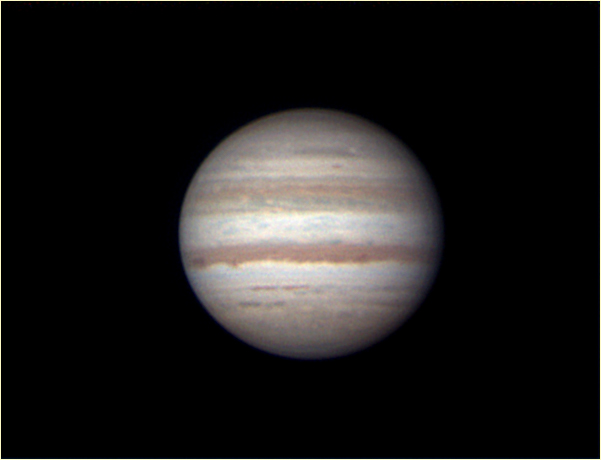

Voilà 2 autres résultats :
On voit un peu plus de détails je crois.
Je vais voir pour une anim en gif mais les images me semblent un peu trop proche dans le temps (intervalle d'une douzaine de minutes en tout)

Gaffe au cramage sur certaines zone de ton image lunaire et sur le centre de Jupiter (lors de la capture ou avec un traitement appuyé). Il faut arriver juste à la limite (pas toujours évident, je sais).
A ce détail près, tes dernières Jupiter sont très réussies !
Pour la Lune j'aime moins, c'est trop gris, trop de gamma.

Sur Jupi, il y a que la première qui est très légèrement satu sur la couche rouge. Sur mon écran, les autres ça va.
