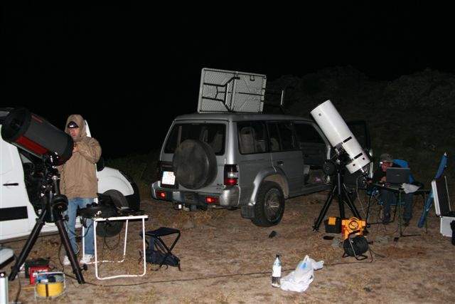

Le 15 nous avons passé une nuit (il y avait David et son C14, Jacques et son C11 et moi même armé de mon Cassegrain de 12 pouces) au col de BIGORNO, il s’agit d’un site (900m environ) situé à 40 minutes de Bastia, avec comme principal avantage par rapport au Pigno, d’être beaucoup moins sujet au vent, mais justement ce soir là du vent il y en avait … et donc aucune image à vous présenter, ou alors juste une petite photo d’ambiance prise par Jacques, et pourtant on avait sorti l’artillerie lourde pour essayer de protéger nos instruments, mais même avec ce paravent improvisé (4X4 + Table de camping montée sur le toit) aucun des films capturé cette nuit là n’a été exploitable. En plus j’ai du passer la moitié de la nuit à me battre avec une monture qui refusait de suivre correctement et une planète qui traversait le capteur de ma caméra plus vite qu’il ne faut de temps pour l’écrire, et ce malgré les menaces et jurons les plus abominables que j’ai pu lui envoyer, faut dire que quand on branche la prise de l’ascension droite sur la déclinaison … cela ne risque pas de marcher du premier coup, et si en plus après une bonne heure de tâtonnement on s’aperçoit de la gaffe et que cela ne marche pas mieux … on commence à se poser des questions, Bof tous juste une nouvelle petite erreur, trois fois rien (juste un petit – à la place d’un +) et cette stupide machine se croyait en Nouvelle Zélande ou en Australie et compensait la rotation de la terre dans le mauvais sens … non mais … vraiment idiotes ces machines. Et pourtant après lui avoir enfin indiqué que l’on était toujours en Corse, cela ne lui faisait ni chaud ni froid, toujours impossible de garder Jupiter dans le capteur plus de quelques secondes, quelle malédiction pouvait ainsi s’acharner sur moi ? après enquête il s’avéra tout simplement que cette satanée monture se prenait maintenant pour une TITAN, notez que moi j’aurais bien aimé … après lui avoir fait entendre raison (et oui si vous faites un reset de votre GEMINI, contrôlez bien tous les paramètres ) .

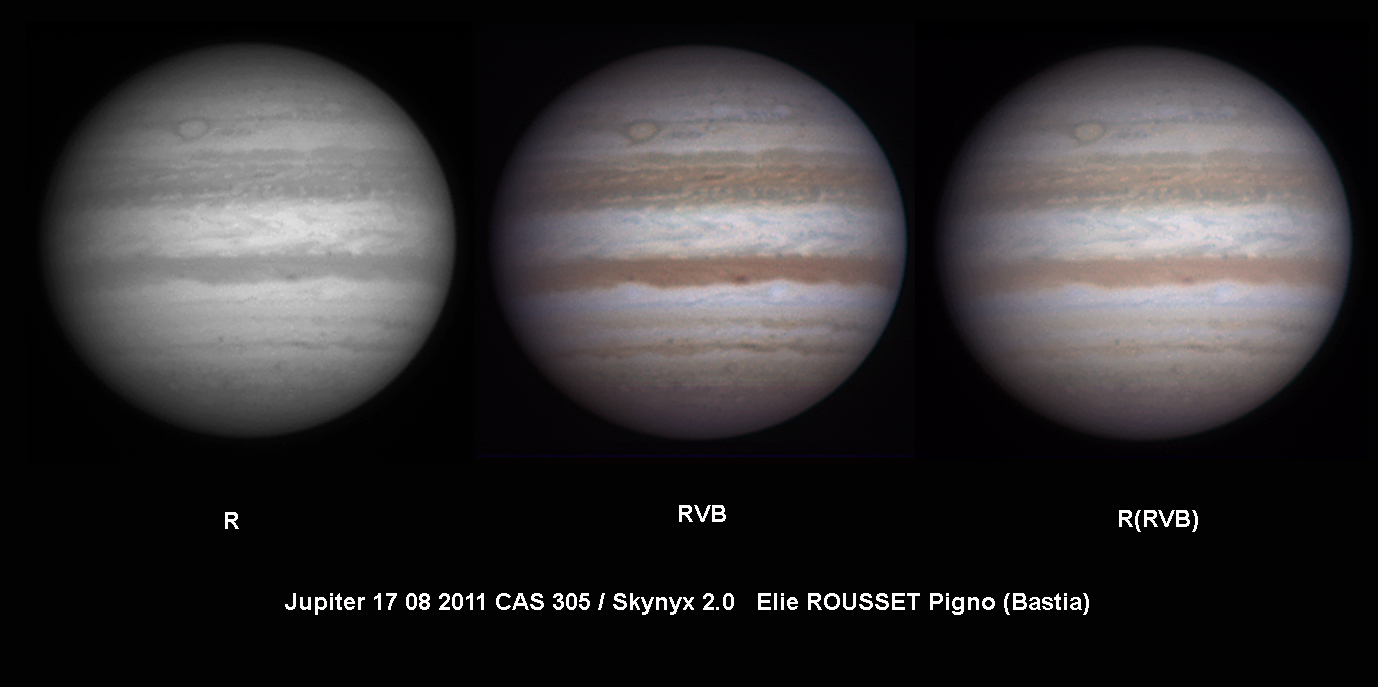

Donc une petite planche réalisée avec un cassegrain de 305 (7,5m de focale) une skynyx 2.0 munie d’une roue à filtre et une barlow 2 (en fait j’utilise juste la lentille de ma barlow (sans le corps car sinon la planète déborde du capteur) vissée sur l’adaptateur de ma caméra.
Trois films (R V B) capturés dans la foulée (30s / film) à 30 images / s
Traitement entièrement sous IRIS (sélection manuelle pour les images rouges, automatiques pour les vertes et les bleues)
Du classique alignement et addition puis RGB et traitement par ondelettes de l’image couleur (sous IRIS) et finition sous photoshop
La taille de l’image correspond à la taille d’acquisition

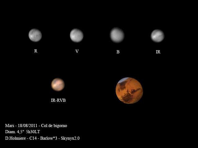

Le 18 Jacques et David on repris le chemin du col de Bigorno (je n’ai pas pu les accompagner car j’avais déjà une nuit blanche à rattraper et le lendemain je bossais …. Dommage car les conditions ont été top et David a pu faire parler toute la puissance de son C14 pour sortir des images très détaillées de Jupiter et même un petit essai sur Mars où l’on reconnais aisément les principaux détails (pas facile car le diamètre apparent doit tout juste approcher les 5 secondes d’arc)

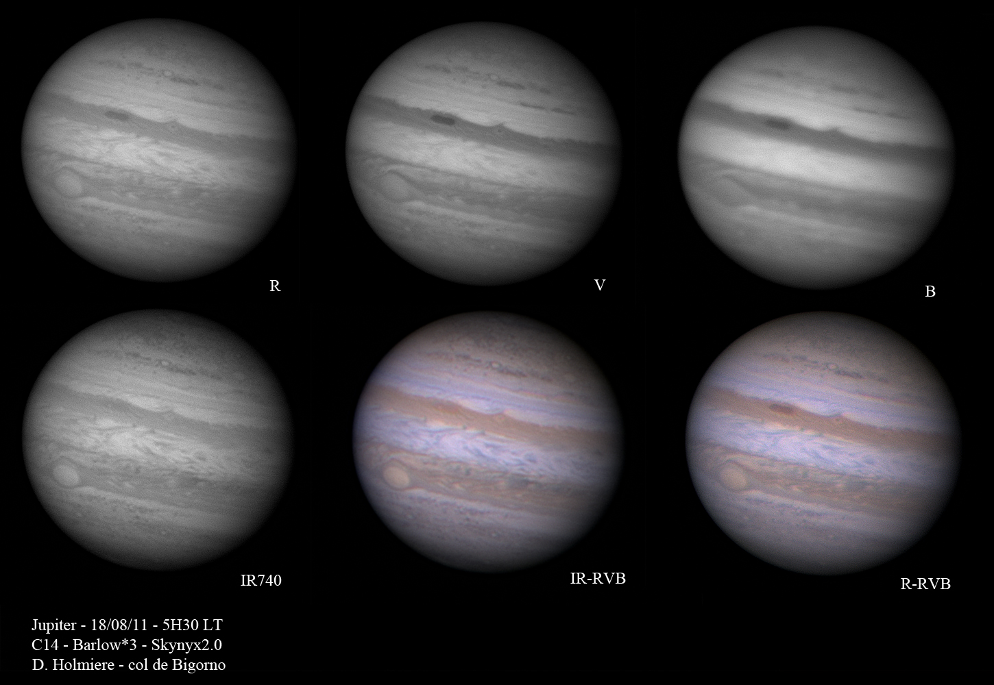

Pour les prises de vues au C14 David utilise une barlow 3 (ici aussi les images sont présentées au diamètre d’acquisition, et une caméra skynyx 2.0, le tout monté sur une G11 (GEMINI) certainement plus docile … ou mieux dressée que la mienne ;o))))
Le traitement est entièrement réalisé sous REGISTAX et Photoshop, mais trêve de bavardage voilà les images, David interviendra en direct sur le post pour donner plus de renseignements ou pour répondre à vos questions

Une première moisson déjà au top, ta RVB est spendide !
Serait-il possible de nous poster une RVB au C14, la couleur en Ir-RVB et en R-RVB c'est vraiment pas top ?

Tout cela est vraiment très jolie (ça fait plaisir de voir Mars aussi :wub:). Mais la R au C14 c'est du délire: énormément de détails fins, j'adore! :wub:

Pour en revenir au traitement des images, je n’ai effectué que celui concernant les photos prises au Cassegrain de 305, les images issues du C14 ont été traitées par David avec REGISTAX 5, je sais que la composition RVB a été effectuée sous photoshop, ainsi que les images résultantes (IR-RVB et R-RVB), je lui demanderais, à moins qu’il ne passe par là avant s’il peut poster la RVB.
Pour mes images le traitement a été entièrement réalisé sous IRIS (sauf les modifs finales concernant la luminosité , le contraste, et les nivaux où j’ai fait appel à Photoshop)
Pour la première fois j’ai composé mon image RVB directement sous IRIS avec les 3 images issues des additions des 3 films R V et B) et je n’ai traité qu’en suite (toujours sous IRIS) l’image résultante (Masque flou et ondelettes) et c’est ma première image RVB que je trouve convaincante, je n’ai rajouté une R-RVB que pour info (c’est le traitement que je privilégiait avant : R-RVB ou IR-RVB) mais cette fois ci la RVB me semble bien plus réussie et naturelle. J’ai traitée l’image rouge, pour la faire apparaître dans la planche car je la trouvais bien meilleure que l’image IR correspondante, sans doute la faible turbu a mieux permis de tirer partie de cette longueur d’onde, et aussi le filtre employé (IR 800) était il trop sélectif, pour la prochaine fois j’ai commandé un IR 742 arrivé avant hier et déjà monté dans ma roue à filtres

Concernant les images prises au C14 je les trouve vraiment très réussies, David a parfaitement su tirer partie de la puissance de son télescope, lors de cette soirée du 18, dommage que je n’ai pu être avec eux ce soir là, cela aurait peut être permis d’étalonner le Cassegrain par rapport au C14, car chaque fois que nous avons eu des soirées d’observations communes les conditions n’étaient pas exploitables. Cependant de nos expériences passées il ressort que ce tube est beaucoup plus facile d’utilisation que mon chauffe eau, David doit passer 90% de son temps à filmer, alors que j’arrive tout juste à 40 ou 50% avec mon tube dans le meilleur des cas, toujours des problèmes de colim , de vis dessérées … et il faudrait que j’achète un bon chercheur qui ne se dérègle pas, car avec 7,5 m de focale c’est très sport pour cadrer la planète ou une étoile de collimation. Et en plus cette semaine j’ai joué au Gaston Lagaffe de l’astro avec mes problèmes de monture ;o)))
Lorsque les condition son au top, le C14 dépote quand même et je ne sais pas si le Cassegrain serait capable d’aller chercher d’aussi petits détails dans les bandes de Jupiter, en tout cas peut être une réponse ce soir, car normalement on doit se retrouver à Bigorno pour une nouvelle nuit de folie ;o))) et cette fois ci j’espères bien
