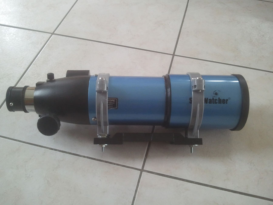

Il y a un moment, j'avais acheté une lunette 80mm skywatcher achromatique (pas apo...) sur monture de table EQ1. Payée 80€ avec tous le matos et le sac.
Le test ici:
http://www.webastro.net/forum/showthread.php?t=47781
Optiquement, j'en suis content. Mais la monture est nulle. Avec le système de fixation intégré, pas possible de mettre le tube sur une queue d'aronde classique. Donc pas possible sur ma skyview pro.
Hmmm...
Et puis ça me tentait bien de l'essayer en photo du ciel profond avec son F/D de 5... Bon, certainement avec du chromatisme... Mais je suis curieux. De plus, la lunette intègre déjà un pas T2. Plus qu'à brancher la bague sur mon Canon et ça roule !
Mais pas non plus envie de dépenser inutilement des colliers trop chers.
Alors, zou:
- je démonte la fausse queue d'aronde de la lunette
- je vais au brico chercher des colliers de goutière (un de 90 et un de 100 mm). Coût de l'opération: moins de 3€
- je récupère des vis, rondelles et écrous
- une queue d'aronde qui traîne
- c'est parti et ça donne ça (PS: impossible d'insérer l'image dans la gallerie, vos admins travaillent pour résoudre ça :be: )
Ca n'est pas très esthétique mais c'est bien stable. Je verrai si ça donne bien en photo avant d'optimiser.
Attention: dans les colliers de goutière, il y a un pas de vis (un écrou ou intégré dans le PVC). Mais c'est au pas M7. Galère à trouver !!! Je n'ai d'ailleurs pas été chercher plus loin. J'ai remplacé par une vis d'un diamètre plus étroit. Alors ça dépasse, mais ça marche :be:

Solution : un coup de foret de 7mm et un coup de taraud de 8mm une passe.
J'y avais bien pensé...
Avec le collier de 90mm, on pouvait enlever l'écrou. Donc même pas besoin de trouver du M7: on change par du 6mm. Le pvc permet de bloquer l'écrou pour visser facilement.
Avec le collier de 100mm, le pas de vis est directement dans le PVC. et ça doit faire 1 cm de haut. Je ne sais pas si on peut beaucoup compter sur la solidité d'un tel pas de vis...
Et puis il fallait trouver des vis pil poil de la bonne longueur (ou bien les couper) pour qu'elle ne rentre pas dans le tube :be:
Conclusion: j'ai mis la tête de vis à l'intérieur du collier plutôt que d'y mettre l'écrou. De l'autre côté, ça peut dépasser, pas de soucis.
