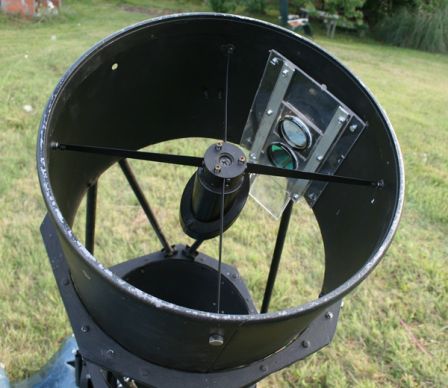

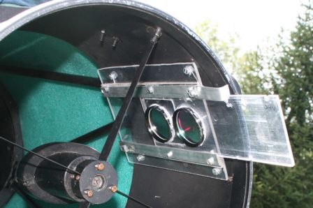

d'abord sur une mauvaise idée: récupérer une bande d'alu la percer et lui fabriquer des glissières, pas les bons outils ni le savoir faire
plus dans mes cordes: le plexiglas (comme celui de Serge). Le tiroir s'ouvrira de haut en bas, tant pis pour la jupe!
le soir venu, direct sur le croissant :)
rien! mais rien de rien!
les filtres coulissent mal en plus :( ...pointage sans filtre aux étoiles...les quatre grosses sont bien là...glissement du filtre...rien! vérif à la lampe tout est embué! l'idée de supprimer la jupe est idiote
le lendemain
après quelques heures de bricolage, le tiroir s'ouvre vers le haut et la jupe est remise

une idée me turlupine: est-ce que le filtre ne serait pas mieux vissé à l'oculaire?
bon, le silicone n'a que deux jours....je décolle l'UHC de sa réglette et le visse sur l'oculaire: c'est pareil
une idée saugrenue: je fais glisser le OIII resté sur la réglette par dessus l'UHC! avec le double filtre c'est comme avec le OIII tout seul: cela noirci bien le ciel (et un peu la neb)
