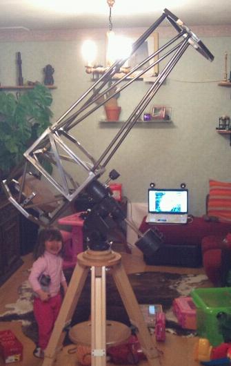

Dis moi, Mac Bernick, c'est bien du mecano soudé ton caisson et ton barillet?
Du coup t'as une idée du poids du tube une fois terminé? :o
Parce que je me fais du souci pour la monture. D'autant qu'en plus tu es à F/D5, c'est long. Il y a du ballant. Même une EQ6 risque d’être vraiment craignos pour le coup :b:
Pour ce qui est du positionnement de ton porte oculaire, c'est vrai que c'est un souci.
Équilibrer un Newton avec un porte oculaire, chargé d'un APN avec le correcteur de coma, à 45 ou 90° comme c'est l'usage en visuel, sur une monture allemande, c'est mission impossible. Il est donc recommandé de le mettre sur l'axe de déclinaison, côté monture pour de simples raisons et d’équilibrage facile, et de gain de poids au niveau des contrepoids.
D'où deux positions comme tu l'as évoqué.
La solution initiale du caisson intermédiaire octogonal eut été une bonne solution, permettant de fixer la queue d'aronde à plusieurs endroits décalés de 45° selon l'usage du télescope. Mais là maintenant avec ton caisson carré, je vois pas comment t'en sortir élégamment.

Je ne l'ai pas encore évoqué mais l'EQ6 ne sera dédiée qu'à mon 115/900, et j'ai mis de coté la cage secondaire en bois. Pour mon serrurier ça sera une monture allemande mais je vais finir mon tube avant, il pompe toute mon énergie... mais comme je l'ai déjà dis, j'aime bien. J'ai appris la soudure à l'arc, sur du tube fin c'est pas facile au début (beaucoups de trous...:be:)
Ainsi que la patience ! Je veux un fini nickel.
Pour la position du PO, ça sera pour du visuel, me faire plaisir, ainsi qu'à ma petite famille qui attend impatiemment.
Je comprends bien ton enthousiasme.
Mais le problème de la monture doit être résolu au plus vite, tout au moins en théorie. Parce que une fois fini, ton tube, tu va le poser sur quoi?
Au dessus du standard EQ6, c'est le gouffre. Un autre monde, en terme de pepettes.
Alors une idée du poids en ordre de marche?
Et si tu restes en visuel, pourquoi diable une monture allemande? :b:
Tu vas te retrouver avec une configuration peu ergonomique en visuel et intransportable.

J'ai dis EQ6? :b: Houla, désolé c'est une EQ5... J'ai la folie des grandeurs, ou la fatigue peut-être :ambu: Avec une charge max de 11Kg, je l'oublis définitivement pour mon tube qui devrais avoisiner les 15Kg.
Bernard, (et tout le monde bien-sur) quels sont d’après toi les inconvénients d'une monture allemande dans mon cas? Et que me conseillerais-tu? Je ne cherche pas un télescope transportable, mais mastoc comme tu le dis alors je me suis lancé dans le tube serrurier pour sa rigidité. Il sera en statique dans le jardin, bien protégé des intempéries.
Encore merci à tous de vous pencher sur mon projet.
Bon reprenons…
15 kg pour ton tube, je demande à voir vu ton style de construction. Ton miroir fait déjà 4,6kg. Tu devrais vraiment refaire un devis de poids pour éviter les mauvaises surprises.
Mon 300 double serrurier contreplaqué/aluminium (qui a la même focale que ton 250, un miroir de 5kg et est donc comparable) fait 17 kg en ordre de marche, c'est-à-dire avec tout l’accastillage incontournable : queue d’aronde, porte oculaire de qualité, chercheur, Telrad, bafflage (et oui, un bon bafflage ça pèse un peu…), un contrepoids (en usage CCD), correcteur de coma, ventilo…
Et je n’ai aucune pièce en acier !;)
Pour ce qui est de l’équatoriale, surtout avec une focale de 1200 mm, l’utilisation en visuel en rebute plus d’un… dont moi.
Parce que les déplacements ne sont pas du tout intuitifs. Parce que l’accès à l’oculaire (pour un Nexton) ou au dispositif de pointage est souvent acrobatique ce qui nuit grandement à la qualité de l’observation, quand elle ne l’interdit pas tout simplement. Parce que c’est cher au-delà de l’EQ6.
Et surtout parce que la monture dobson, par contre, a une ergonomie alliée à une simplicité et une stabilité stupéfiante. Le suivi ne devenant un problème qu’à fort grossissement, résolu par les oculaires à grand champ et la table équatoriale dont la construction est particulièrement simple.

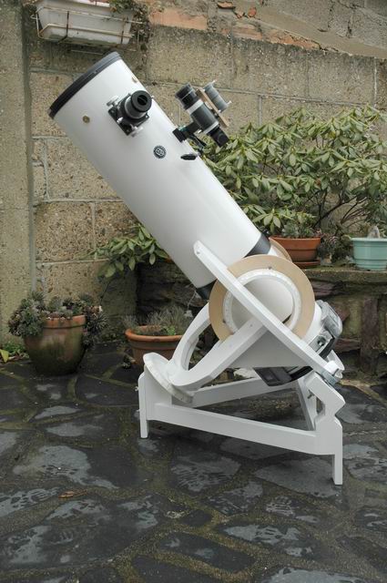

Base dob pour Newton 200/1000
Ma toute première!
Avec les erreurs style quatre pads teflon au lieu de trois...
Bonnes cogitations et brico!
