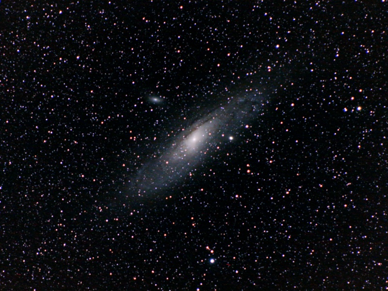

Une timide soirée astro aprés les orages pour essayer le 1000D sur la galaxie d'Andromède.
Setup ultra light:
Canon EOS 1000D avec objectif EF 75-300 (à 200mm de focale)
Monture EQ6
6 poses de 3 minutes à 400 iso.
Voir plus bas!
Ben.

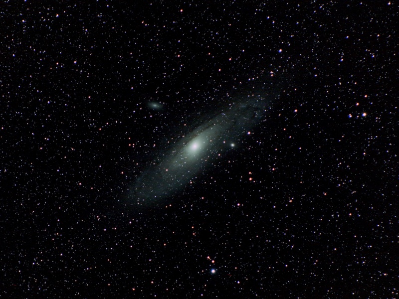

Ta photo m'intéresse beaucoup car, pratiquant la photo "terrestre" avec des focales identiques à celles que tu utilises, je trouve le résultat très intéressant. Je ne pensais pas qu'on puisse voir M31 ainsi. Je n'ai pas encore de télescope, mais avec une focale plus importante, ça promet de belles images.
Par contre, je trouve que ton image tire sur le vert (sur mon écran du moins). Je me suis permis une petite retouche, j'espère que tu ne m'en voudras pas. Ton optique en a sous le pied visiblement (ton zoom est-il grand public ou de la série L ?). Voilà ce que ça donne :

salut bien je la trouve bien mais un peut sombre bravo

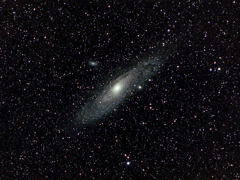

C'est vrai, j'ai donc fait un autre traitement un peu plus "lumineux" en utilisant un masque d'opacité sous Iris pour ne pas cramer le coeur:
La première pour la comparaison:
Ben.

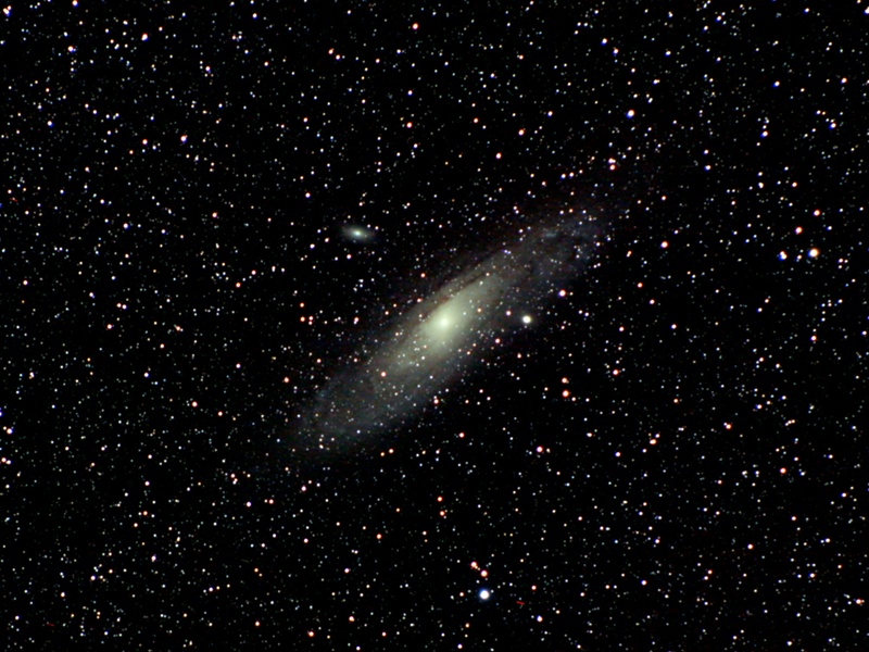

bonjour
le fond de ciel est beaucoup trop noir .... regarde ton histogramme tu as une bosse qui est situé à une abscisse de 3 ou 4 sur 255 .... normalement , elle est située entre 20 et 30 suivant que l'on préfère un ciel clair ou foncé .... mais pas des valeurs aussi faibles ....
il faut modifier le contraste et la luminosité pour éclaircir tout ça , ou utiliser le curseur central de l'outil "niveau" ou encore modifier la forme des "courbes" ...

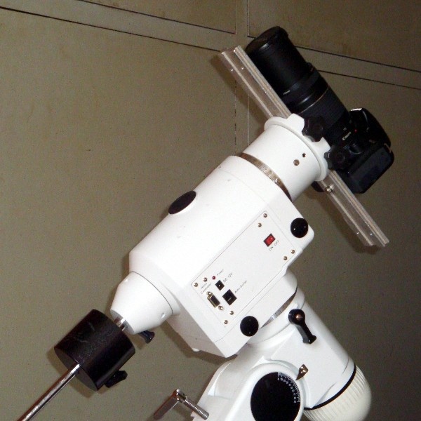

je me pose une question tu a mis l'APN en // sur ton téléscope ?
Car comment faire pour prendre des photo avec un APN sur la monture vu qu'on ne peux pas mettre en équilibre la tout vu le poid faible d'un APN ?
Salut Benoit, de mon côté je préfère l'avant dernière, plus douce que la dernière. A bientôt
Salut Kevin, c'est vrai que l'avant dernière est plus douce :

bonjour
Gg
Salut Gg, merci pour tes conseils précis! C'est vrai qu'entre les étoiles c'est bien noir, un coup de "black" en trop sous Iris:be: il faut que je me mette sérieusement au traitement!
Salut Julien, non, pas de télescope! J'ai fait mes poses de 3 minutes à 200mm de focale, donc pas vraiment besoin d'autoguidage!
Donc, l'APN directement sur la monture avec ma petite platine faite maison et un contre-poids de 3 kg remonté au max, l'équilibrage est au top!

J'ai a peu prés le même setup : Atlas EQG et je voudrez prendre des photo avec mon D90 avec un 15-55//75-300 mais quand je met seulement un contrepoids et bien rien n'est équilibrer donc j'a peur d’abîmer les moteur car il vont devoir forcer non ?

Mon contrepoids pèse 3kg, il est plus lourd que mon APN + la platine mais il est plus proche du point de rotation. Le "déséquilibre" est minime, mais avec un poids aussi faible (APN+platine+contrepoids= env. 5kg) par rapport à la capacité de charge de la monture (16kg) les moteurs n'ont rien à craindre.

Ha ok le problème est que met contre poids on l'air beaucoup plus gros peu être 5KG.
je suis d'accord pour les 16KG de la monture mais tout sa reste équilibrer donc les moteur force trés peu, mais en déséquilibre c'est autre chose enfin bon je vais peu être essayer.
Oui c'est bien 5 Kg j'ai peur de bousiller les moteurs c'est dommage j'aurais bien voulu faire des photo gramp champ car l'installation est rapide le jour ou j'ai pas bcp de temps pour tout installer le matos.
Salut Ben,
la 2° est pas mal hormis les remarques à propos du fond de ciel déjà faites. Ce serais intéressant de voir la full.
Je confirme, 5kg c'est trop. Au mois de juillet j'ai tester un objectif Nikon sur NGC7000.
Ça ressemblai au setup de Ben.
Il a fallut que je me démerde avec les moyens sur place pour équilibrer le tout, j'avais pas prévu que les 5 kg c'est trop. Au passage exit pour l'objetcif Nikon, plus sur mes tests ici : http://urania.forumactif.fr/t642-amerique#1963
Pour dix huiit minutes,c'est pas mal.Un fdc assez sombre,peut-être pour cacher un peu de bruit.Continue,à va venir.
Jean-Pierre
C'est un peu ça, la prochaine fois plus de poses!:be:
