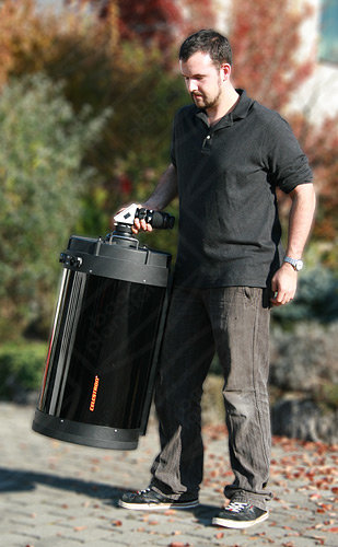

Tout simple, tu montes une sortie Click-Lock directement sur le pas de vis de ton SC ;)
Le Click-Lock, une fois testé, c'est fantastique et ce n'est pas facile de s'en passer.
http://www.alpineastro.com/eyepiece_adapters/eyepiece_adapters.htm#2inch Clicklock Eyepiece Clamp
Certains disent que c'est un montage (des conspirationnistes :lol:), mais je peux t'assurer qu'une fois serré, ça tient drôlement bien.

Aaargh...ça fait peur, cette photo:b::b::b: 22kg d'une main par le PO...HEEEEELP

Quoi comment ?? c'est pas juste un type qui sort la poubelle ? :be:
