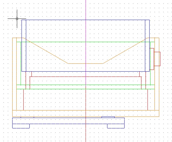

Je prépare la fabrication d'un 250.
J'envisage de faire hyper simple.
La cage secondaire sera carrée.
Pour le rangement elle rentrera dans la caisse primaire avec un jeu de 2 mm sur chaque cotés.
Pour le montage, j'envisage quatre cornières alu, une dans chaque coin.
Pensez-vous que je vais au devant de gros problème de flexion où est-ce qu'étant donné la petitesse du télescope, ça ne devrait pas poser de problèmes particulier.
Le télescope pèsera environ 11 kg.
Merci d'avance.

Mais mon interrogation c'est surtout les 4 cornières, est-ce que ça va être assez rigide. Je suis confiant mais...

Si tu veux faire un carré avec 4 murs reliés par 4 cornières verticales, cela ne sera pas suffisant. Le carré va se déformer. Il faudrait ajouter des triangles sur les 4 coins, en haut et en bas.
D'autre part, dans un carré, il va y avoir plus de matière que dans un hexagone. Tu n'optimise pas le poids.
Sinon, un anneau simple...
Sinon, pour le PO, avez vous pensé à la platine sur charnières ? le PO rentre à l'intérieur de la boite quand on referme la platine. J'en ai vu un comme cela, si on fait bien les choses, cela peut bien marcher...

Admettons que je fasse un anneau hexagonal sur l'extérieur. Il ferait à la cote minimum 22 de largeur, en CP de 10 c'est pas un problème. Et ça va me permettre de réduire un peu les tourillons, peut-être qu'ils pourraient rentrer dans le fond du rocker.
Donc en carré avec cornière ça ne convient pas...
Est-ce qu'une structure triangulées à huit lattes d'alu en 15x1,5 collerait ou est-ce que ça va flamber sur la partie en compression ?
J'ajoute que c'est un engin qui est prévu pour les vacances, facilement transportable en voiture, et qui devrait resté monté 2 semaines. Donc c'est important dans la philosophie du truc parce que j'ai pas besoin de truc à montage rapide. Par exemple, un sac avec des vis moletées, le PO démontable sur une platine, etc... c'est pas rédhibitoire du tout.
