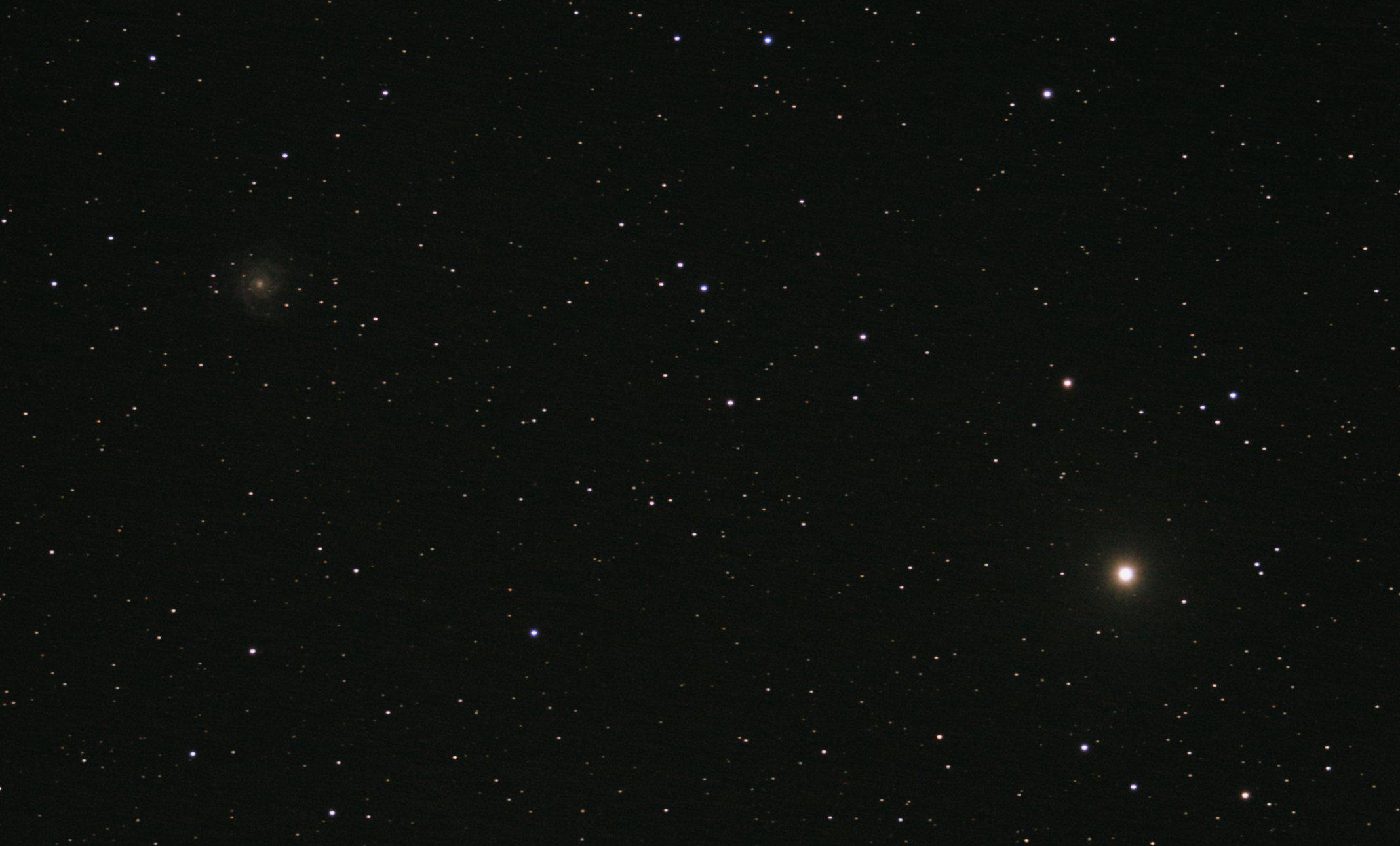

Bonjour les boys et les girls,
J'adore les galaxies, et, comme vendredi c'est le jour du poisson :b:, il y a deux semaines, j'ai imagé M74. 1h30 de poses, pas de suivi (donc poses courtes) avec un 300D et une lulu de 80 avec correcteur. J'ai une horrible trame dont je ne sais pas me défaire. C'est dans toutes les résultats que j'obtiens. Dans les brutes, pas de trame, mais dans le résultat, c'est tramé. Je ne comprends pas pourquoi. Merci de votre aide.:cry:

il faudrait que tu fasses un dithering manuel (à la raquette en petite vitesse) pour éviter la trame

En fait, je voulais juste essayer. sur les brutes, il y a un vague truc qui ressemble à rien. C'est bien là que l'on voit l'efficacité d'un stacker. Ceci dit, ci c'est pour tout tramer...
OK pour le dithering manuel. Je vois bien le concept, (les trames ne sont pas identiques partout... ) mais çà ne m'explique pas d'ou vient le probleme...

M'enfin,elle est là,un poil bruitée,mais c'est normal,pour la trame,je ne vois pas mieux que
le dithéring comme te l'explique l'ami Gérard.

Concernant la trame il faut en effet faire du dithéring, décaler un peu l'image de façon aléatoire toutes les 2 ou 3 poses par exemple.
La trame n'existe pas sur l'image unitaire, elle est présente uniquement sur l'image compilée. C'est l'alignement des défauts qui forme des sillons dans l'image. Le dithéring casse l'alignement.
