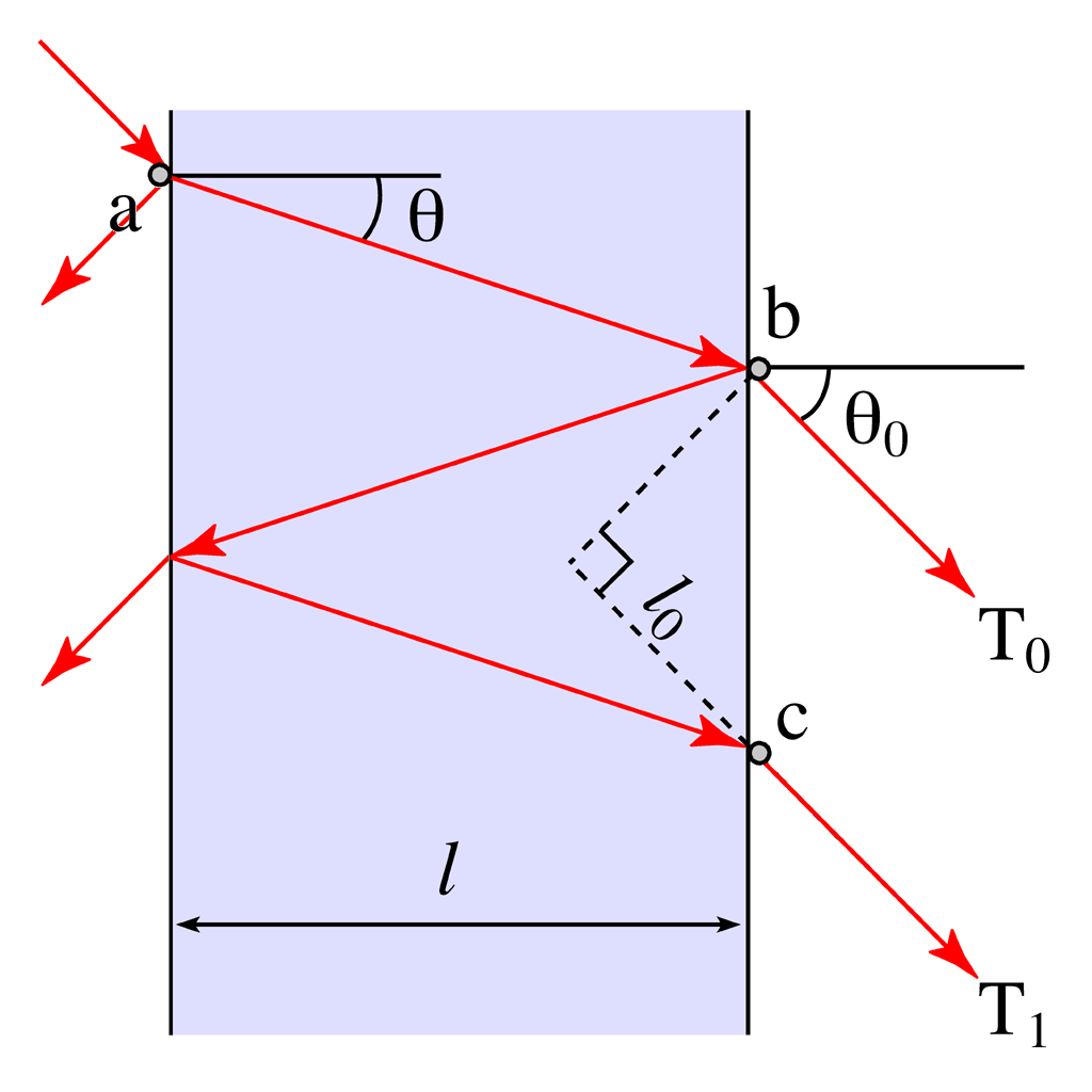

Quel est le principe de l'interféromètre pour une onde monochromatique ?
Pour simplifier l'étude, on suppose que l'interféromètre est éclairé par une source de lumière monochromatique. On peut représenter, comme sur la figure ci-après, un rayon en particulier, et calculer sa contribution à la lumière sortante.
Les rayons lumineux sortant par la deuxième surface aux points b et c n'ont pas parcouru la même longueur de trajet (ou chemin optique). Ainsi, ils présentent un déphasage φ l'un par rapport à l'autre, dépendant de l'angle θ. Ces deux rayons interfèrent entre eux ainsi qu'avec tous les autres rayons qui auront été réfléchis plusieurs fois entre les deux surfaces réfléchissantes. On peut alors montrer que, selon la valeur de θ, le rayon est transmis ou pas.
On s'aperçoit en fait que seules quelques valeurs de θ permettent de transmettre la lumière du rayon incident. Chacune de ces valeurs peut être directement visualisée : elles correspondent à une série d'anneaux concentriques observés sur la figure d'interférence. En effet, en plaçant une lentille convergente à la sortie de l'interféromètre, tous les rayons faisant le même angle θ par rapport à l'axe central de la lentille formeront un anneau.
