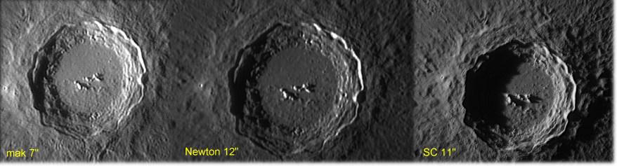

J'en ai donc profité pour faire un petit comparatif, dont je vous livre en pièce jointe un tout petit extrait :à gauche avec mon 7", au centre avec un Newton 12" et à droite avec un SC11" (réduction à 80% de l'acquisition, pour les trois). Leurs auteurs se reconnaîtront sans mal et j'espère qu'ils ne m'en voudront pas pour cette récupération.

je ne pense pas que tu puisse vraiment jugé les 3 shoots sur la palette, car si tu regarde bien le niveau d'éclairage de la phase lunaire n'est pas la même, et du coup l'effet de relief n'est pas le même non plus, sur l'image du SC 11 on vois que le cratère a une partie dans l'ombre donc forcement avec ce contraste l'effet de relief est meilleur sur les bord du cratère mais a mon avis, le même shoot dans la même période est tout a fait possible au mak.
De plus, selon la turbulence au moment de l'acquisition, le résultat peut être extrêmement différent...

Le diamètre,oui, aussi, mais dans des conditions très comparables, un N12 peut etre moins bon qu'un C11.
