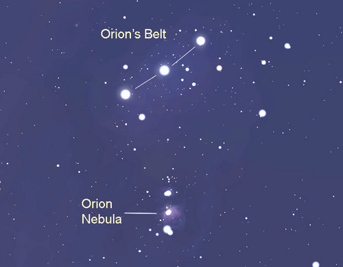

J'ai trouvé cette carte :
(Ça vient de ce blog : http://astrobob.areavoices.com/ )
Il ne faut pas oublier qu'à l'oculaire on n'a pas assez de champ pour voir les trois étoiles en même temps : on n'en voit qu'une à la fois. Donc il faut pointer la bonne. (Cela dit au cas où ça venait de là.)
Hum ... je crois que tu mets le doigt sur le problème, je dois avouer que je n'avais pas trop cherché, en gros j'ai pointé, puis regardé, j'ai vu 3 étoiles, j'ai tout de suite pensé aux 2 Messier M42 et M43 et je m'étais mis en tête que je devais voir un maudit "nuage" j'en suis resté là ... fatigue oblige.
Je prends ma revanche ce w-e prochain, merci en tout les cas, pour sûr le problème venait de moi et pas d'autre chose.
PS : J'ai suivi un peu de chose près le même "schéma" que tu as montré, j'ai clairement "vu" M42 à l’œil nu, sans soucis, aucune confusion. Je suppose que mon chercheur avait bougé, car, il est vrai, il se dérègle au moindre petit coup de nez.
