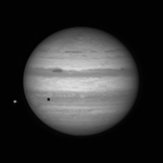

J'ai enfin à peu près compris comment réaliser une "simul-animation" de Jupiter avec WinJUPOS.
L'ancienne, animation en mode "normal" (gif sur les 53 images) :

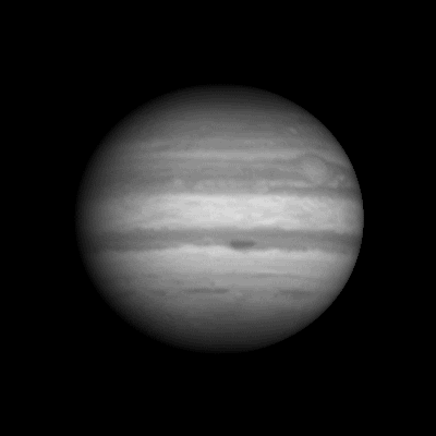

La nouvelle avec 11 images des 53 initiales :
Je me suis un peu emmêlé les pinceaux avec le sens de rotation, mais c'est un détail. Le principal est le résultat.
Trois constatations :
1. Quand on a pigé le principe, c'est bête comme choux :be:
2. Cette technique ne permet pas d'avoir les satellites et ombres portées ... ou bien y'a encore un truc qui m'échappe !
3. Le disque n'est pas parfaitement circulaire, et là je ne sais pas pourquoi ...
Merci de vos avis et commentaires.

Sympa ces anim! J'aime bien la première avec "l'oeil" de Jupi qui regarde passer le sat ;) un effet plaisant :p

1 acquisition en SER de 40 secondes environ (1200 images par fichier SER), toutes les 2 minutes.

Merci JP. C'est sans doute du au fait que satellite et ombre bougent par rapport à la surface de la planète, ce qui est incompatible avec le principe de cette technique. Mais j'attends aussi d'autres avis.

Il n'y a pas de satellite car les images sont recalculées en image de synthèse, les poussières et l'ombre sont virés du calcul au goût du logiciel si j'ai bien compris, le résultat est parfait mais totalement artificiel, intemporel et donc...sans intérêt. ;)
Je préfère toujours et de loin ta première animation, ce n'est même pas une question de préférence d'ailleurs, ce sont bien deux types de documents différents.

Je connaissais déjà ton sentiment sur ce genre de technique, je la partage en partie. C'est pour cela que j'ai bien précisé qu'il s'agissait d'une "simul-animation", reprenant ta terminologie ;)
Dans l'avenir, quand je ferai des animations, j'essaierai de réaliser systématiquement les 2 techniques. Dans mon cas (monture altaz), la simul-animation a l'avantage d'éviter la danse de la planète due à la rotation de champ entre chaque image et de fluidifier l'animation de manière impeccable.

Par contre, j'ai des doutes sur le type de calcul réalisé, c'est à dire que je ne crois pas trop que Winjupos corrige réellement le balancement des images, intuitivement je pense qu'il utilise une seule image de synthèse dans le planiciel et ne montre pas réellement tes images ( regarde bien l'évolution du nodule en dessous de la tache rouge dans ta vraie animation, le différentiel de rotation a totalement disparu sur celle simulée ), moi je vois une seule image animée tirée d'on ne sait où ?
... regarde bien l'évolution du nodule en dessous de la tache rouge dans ta vraie animation, le différentiel de rotation a totalement disparu sur celle simulée, moi je vois une seule image animée tirée d'on ne sait où ?
Oui, en regardant bien, tu as raison, le léger différentiel n'y est plus ! Ça sert à quoi de multiplier les images alors, à rien ? Il faut que j'essaye avec 5 images pour voir ...

Merci à tous pour vos avis constructifs. Finalement, je me range du côté d'Albéric, Julien, Valère ... bref, la simul-animation n'apporte rien. Il faut donc que je travaille les "vraies" animations, notamment la fluidité et que j'évite les soubresauts. Y'a encore du taf ...

Je préfère aussi la première anim , plus sympa avec le satellite :rolleyes:
la deuxième est belle aussi , beaucoup plus fluide mais...;)
