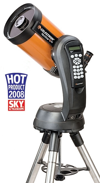

J'aurais souhaité connaitre le poids maxi d'oculaire que peut supporter le Celestron Nexstar 6 se, sans créer de gêne à l'équilibrage et au suivi ?
Je suis actuellement intéressé par les oculaires Baader Hypérion 24 mm (sous réserve que se soit un bon choix pour l'instrument !), mais apparemment il est très lourd (env. 400 grs le bestiau) !

Pas de soucis ..surtout si tu équilibres bien ton tube. Perso j'ai un zoom hyperion 8-24 que mon N6 supporte sans problème.

S'il est avec queue d'aronde comme ici, pas de problème: tu peux changer la position du tube pour équilibrer suivant les accessoires:

C'est effectivement celui là !

Tiend, une methode de "Alarcon Yves" pour équilibrer un Tube -->
"Bonjour, pour le centrage du tube, tu prend le tube seul, tu lui monte le renvoi-coudé + un oculaire, tu pose le tout sur une table à plat, tu glisse une petit pièce (stylo, tige fileté) en dessous de la queue d'aronde, tu cherche l'équilibre, quant tu l'a trouvé tu fait un repère sur la queue d'aronde, comme ça ton tube seras parfaitement en place bien équilibré, ce qui le mieux pour la monture.

Comme déjà écrit dans un autre post. La méthode de Yves permet de trouver le point déquilibre exact pour une configuation donnée, mais les moteurs et méanismes d'entraînement acceptent un peu de liberté autour de ce point de référence, tu n'es pas obligé de le recaler à chaque fois que tu changes d'oculaires. Tu peux par exemple le déterminer pour la configuration que tu utilises la plus souvent, et positionner ton tube excatement au bon endroit sur la monture pour cette configuration. Si tu te bornes a changer d'oculaire elel supportera très bien les variations de poids (tant que tu ne mest pas de bestiau d'1 kg hein...) par contre si tu mets un APN avec une baque allonge par exemple, tu auras intérêt à avancer doucement le tube vers l'avnt, en faisant bien attention à ne pas foutre en l'air ta mise en station par une rotation manuelle du tube en Alt.
