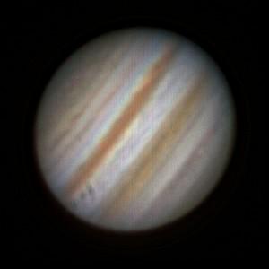

Jupiter au 250 F/D 3,6 le 14/10
tutu56
Bonjour !!!!
J'ai fait quelques essais hier soir avec le 250.J'ai eu des soucis en cp et avec la lune j'ai décidé d'arrêté.
J'ai mis l'oeil à l'oculaire avant de plier et l'image était pas mal.Vite fait la PL1M a été ressortie.
Je vous propose cette cuisine:
PL1M + powermate 5X soit 4500mm de focale.
Acquisition de 2000 images en luminescence.
Puis 700 images par couches colorée.
Traitement registax 6.
Je trouve que c'est pas trop mal sans égalé bien sur les images de mes ainés en planétaire.
C'est prometteur Mathieu mais il faut dire que tu ne cherche pas la facilité avec un F/D de 3.5 ! N'oublie pas qu'en planétaire il faut aucun doute sur la collimation. Mais avec de l'entrainement tu finiras par le maitriser, je n'en doute pas. ;)
Albéric
luminescence.
Luminance...
Mon site d'observation à domicile semble soumis à pas mal de turbulence.Cà se voit aussi sur mes photo de ciel profond, je n'ai jamais de FWHM terrible.
Mais bon j'ai pu constater que ce telescope bien que destiné à l'astrophoto grand champ se débrouille bien aussi en planétaire.
C'était aussi une première de LRVB en planétaire.Les couleurs sont sympa je trouve.
Salut Kiwi Vicking :be:
Tu aimes te mener la vie dure ??? Avec un tel FD à la base, ça ne doit pas être facile...
En tout cas ça a l'air prometteur tout ça !!!!
