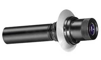

quand j'aurai un viseur polaire qui fonctionnera correctement. (le mien est un peu en rade!
Il n'y a pas de viseur polaire sur ta monture EQ2 et pas moyen d'en installer un en option non plus. :confused:
Pour info, un viseur polaire, ça ressemble à ça:
