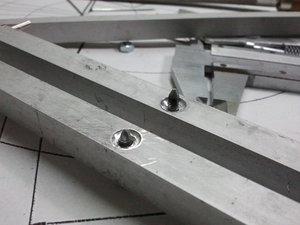

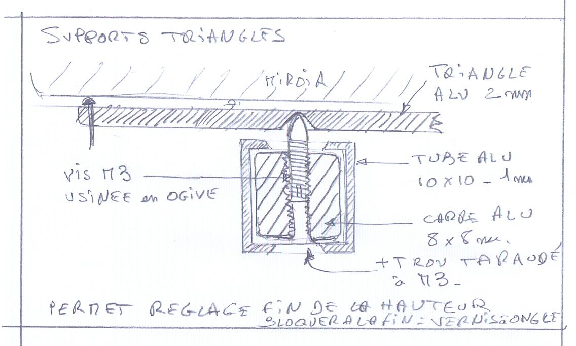

Ne trouvant pas de billes aux bonnes dimensions, j'ai fait ça (et j'espère l'avis de Pierre avant de le monter dans la planchette):
ce qui donne ça:
J'avais très peur (n'ayant pas en ce moment de lunettes ad hoc pour être sur de mon appréciation) d'une erreur sur les espaces réels résultant de l'inclusion d'une bille dans un creux, là je peux régler mon truc parfaitement puis l'immobiliser avec un coup de vernis à ongle ou de frein filet.

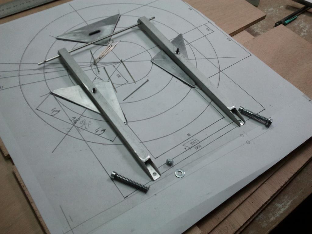

Voila l'ensemble réalisé ce dimanche:

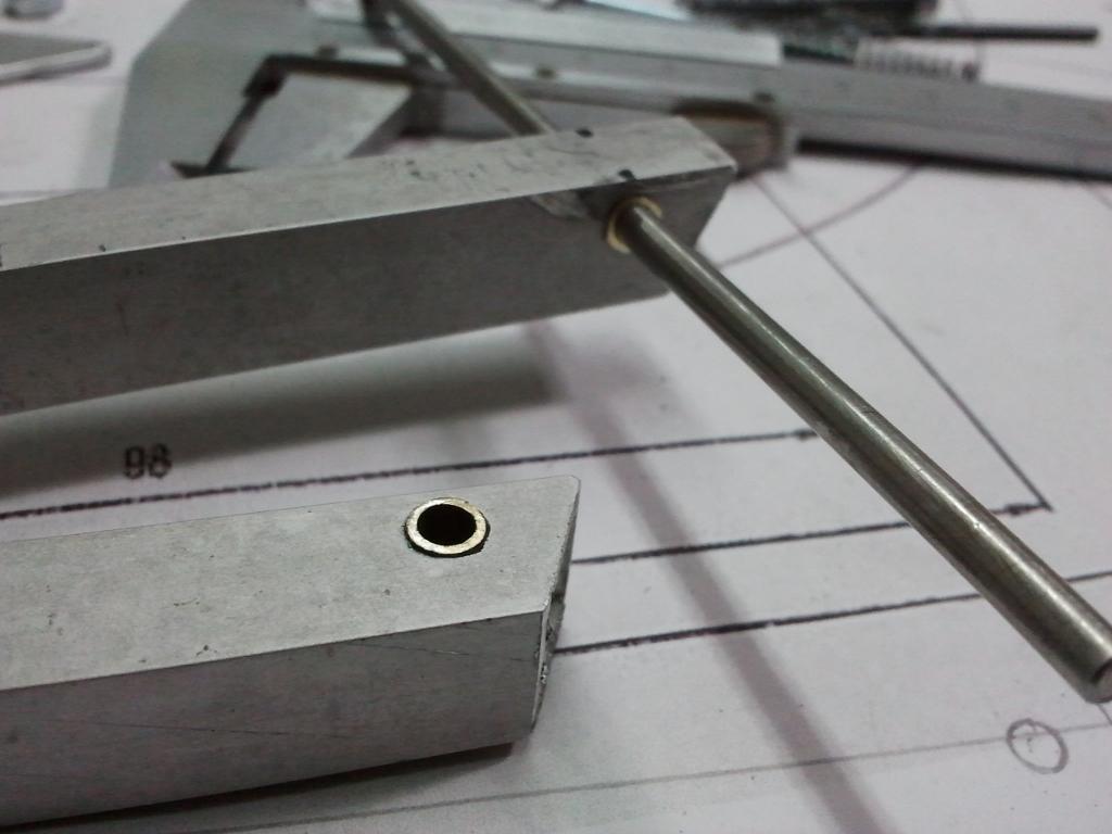

Leviers sur paliers laiton:

comment as-tu coller les paliers laiton dans les profilés aluminium ?
Une goutte de cyano acrylate (ZAP verte, moyennement épaisse, boutiques de modélisme ou internet), un petit coup de spray accélérateur puis une nouvelle goutte de cyano, ça ne bougera pas (aucun effort à reprendre).

Alors alors alors...
Axe un peu gros, mais OK.
Longueur de l'axe: au plus court pour pas fragiliser la plaque de base.
Manchon laiton, mieux mais pas nécessaires sur nos 250.
Carré plein dans tube: bonne idée.
Vis au lieu des billes: pas plus compliqué à fabriquer mais la qualité de la bille pour le barillet me semble mieux surtout que l'on peut la serrer à l'étau sur la plaque pour faire un palier parfait.
Vis hexa : Je pige pas la rondelle? et la vue est pas très précise mais ça s'adapte une fois monté si erreur.
Plaque de 2 mm OK.
