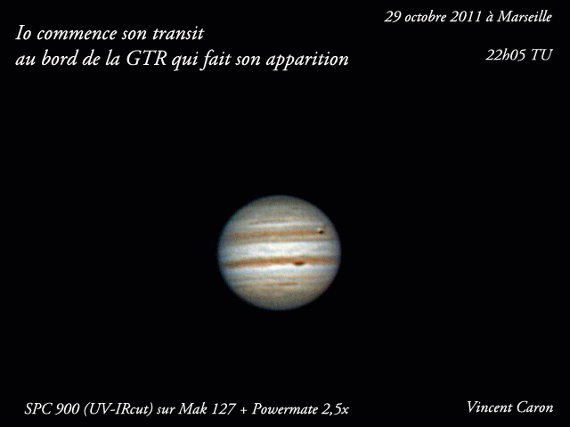

Je veux parler du quinté Jupiter - ombre d'Io - Io - Terre - Soleil :be:
Sauf qu'à Marseille un sixième larron s'est invité ; les voiles d'altitude :(
Je m’étais préparé le coin dans mon ptit jardin aux petits oignions ; l’après-midi j’ai bricolé ma super monture az-goto plastique de la mort... Trépieds lesté par un bidon de 5L de lave-vitre... Petite table pour l'ordi et sa souris... La totale.
Vers 22h30 je commence... Une première photo, Io est encore loin.
Pas super la qualité, je crois que ce soir on fera avec...
Le satellite se rapproche...
Le problème c'est que la planète monte dans le ciel rejoindre des voiles d'altitude. Elle finit par y arriver et sa luminosité chute dramatiquement.
Je patiente, je patiente mais je vais finir par rater le 1er contact...
Du coup j'ai "tombé" la barlow pour avoir le max de luminosité. Là au foyer y a du jus ; pas de problème.
On voit Io sur le limbe et même son ombre, mais faut une loupe...
Finalement Jupiter ressort un peu de la brume, je replace une barlow (la moins forte) et joue avec le gain tout au long des variations de luminosité.
Voilà l'animation de 6 prises...
J'aurais bien imagé le transit complet mais à la fin le gain de la webcam était à 100%, j'ai dû abandonner et jeter le dernier film trop vilain.
Voilà sans prétention, mais me suis fait plaisir quand même.
Pour les traitements j'ai fait du rapide, tantôt Régistax 5 tantôt le 6. Enfin rapide… c’est fou ce que le temps passe vite devant l’ordi.

tu aurais juste du retourner les images .... en général la planète est présentée de telle manière que la GTR se trouve dans l'hémisphère sud non ?
Oui et non...
La GTR est bien dans l'hémisphère Sud, mais on présente habituellement la planète avec le Sud en haut.
En fait c'est une présentation "officielle" dans le monde scientifique.
Pour nous on peut la mettre comme on veut. Mais c'est vrai qu'on l'observe aussi souvent la tête en bas dans un télescope sans renvoi coudé, donc ça colle.

On voit bien bouger l'axe de rotation, ça aussi c'est pédagogique.
Quant au sens Nord ou Sud, je préfère le voir présenter comme tu le fais, cela correspond à ce que je vois à l'oculaire, comme beaucoup !

Dans l'absolu c'est déjà une belle perf d'imager aussi proprement Jupiter avec un Mak 127. Alors en tirer comme tu le fais plusieurs bonnes images dans la soirée...en plus en changeant de config entre temps !!! là tu fais fort. Et en prenant le temps de chiader ensuite la présentation (execellent le coup de la loupe)
Une petite question au sujet des tes configs : pourquoi avoir abandonné l'Ultima au profit de la Powermate pour te dernière série d'images? Je ne trouve pas le gain flagrant ?
Bison
PS : veinard de marseillais va...sur Paris il faisait ...orange
Et un grand merci pour vos très agréables remarques.
Tu as raison ; même si dans l'absolu l'Ultima grandit un chouia plus que la Powermate.
Car le tirage augmente le grandissement chez l'une et le réduit chez l'autre.
A la base j'avais prévu d'utiliser l'Ultima pour agrandir encore un peu (en sortant légèrement la webcam dans le coulant).
En mettant la Powermate je voulais faire l'inverse. Mais comme j'avais commencé sans augmenter le tirage, j'ai préféré garder la même taille pour l'animation.
