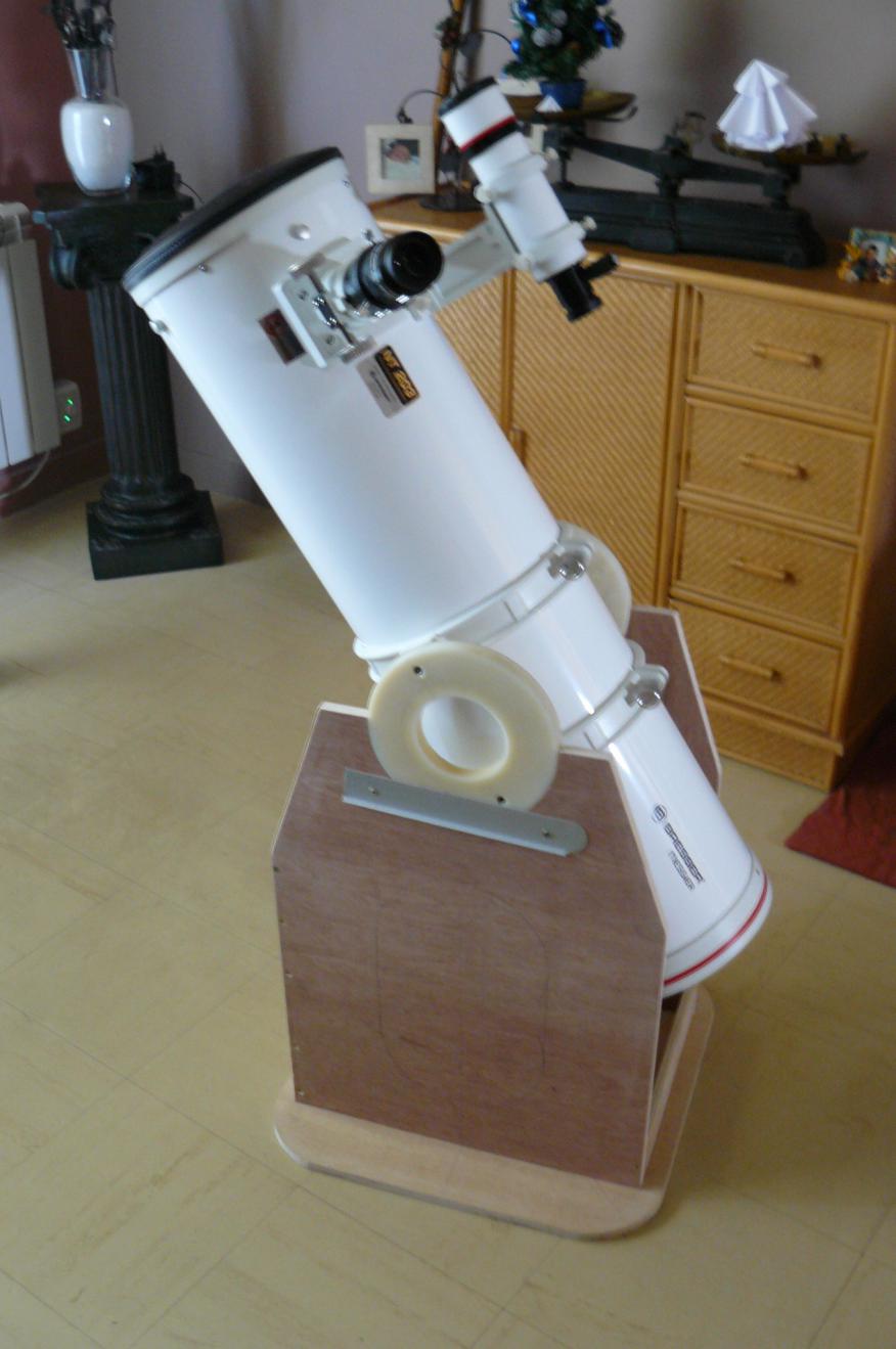

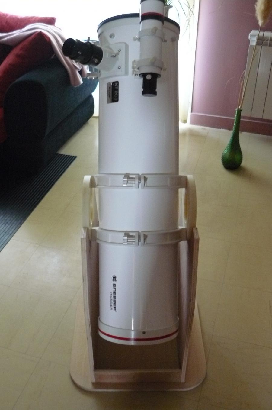

bonjour a tous
ce matin envie de bosser..............donc debut de la fabrication de la monture dobson
en CP de 15mm ceci reste une ebauche fin de travaux pour ce jour c est dimanche et il fait beau voici les photos ..........merci pour vos commentaire a+:wub:
