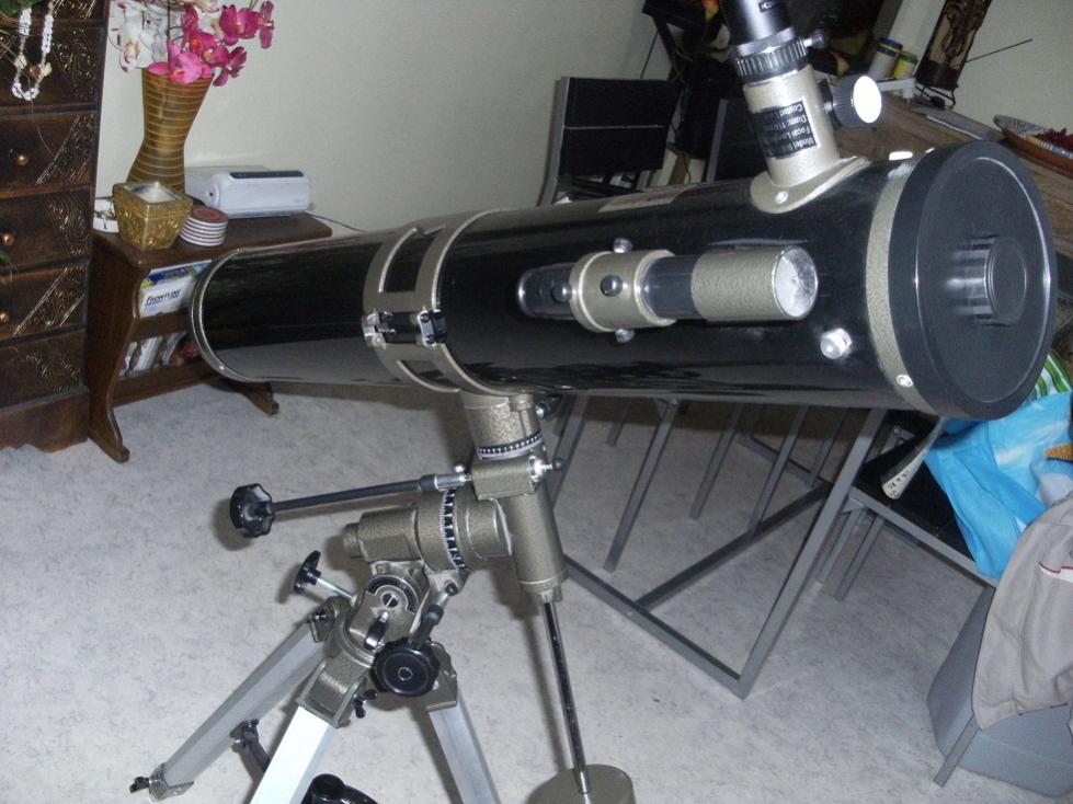

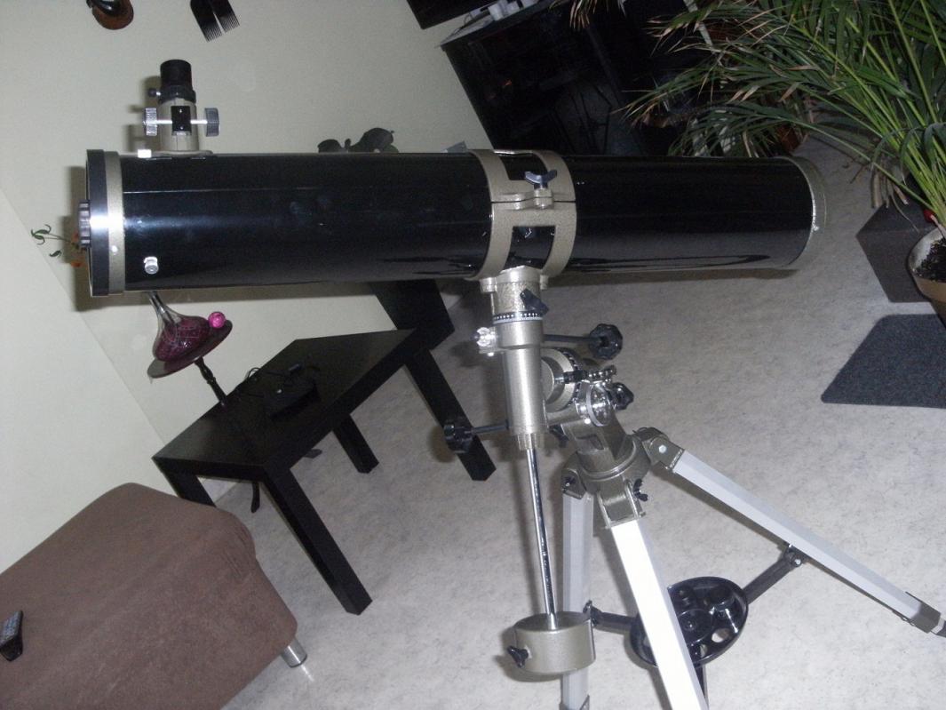

Ont ma offert un télescope mais malheureusement je n'ai aucune info sur celui ci :?: monture , tube etc… tout ce qu’il M’indiquer ses un prinz 114/900 :confused: j’suis la essayent de me débrouiller avec un matériel sur laquelle je n’ai aucune info, normalement ce n’est pas comme qu’ont commence hein ????:?:
Bon alors….. Peut être qu’avec les photos vous pourriez un peut éclairer ma lanterne :?:
bonjour a y voir de plus prés, c'est un 114 /900 des plus classique , tu peut te servir d'une notice standars d'un autre modélesayant les même reférences !
Bonjour, une notice ici, c'est pas pour ton télescope, mais bon ça permet de dégrossir pas mal.

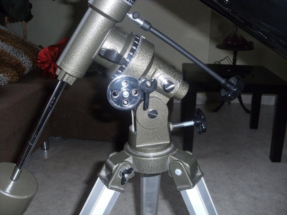

Ton télescope c'est un Newton de 114/900, le 114 c'est le diamètre du miroir primaire en mm, le 900 c'est la focale, distance en mm ou le miroir primaire concentre les rayons.

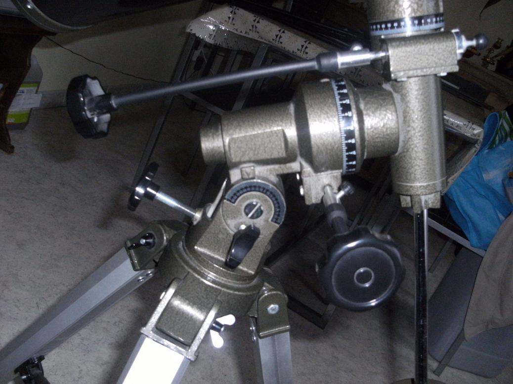

La monture est une monture équatoriale Allemande, elle permet de viser un objet et de compenser la rotation terrestre, à condition d'aligner son axe avec celui de la terre.
Yves.

Pour la monture, c'est bien une "eq3", en fait une EQ2 améliorée car le mouvement en DEC est aussi sur roue/VSF au lieu d'être sur une simple butée.
Bref, tu as un super instrument pour te lancer, fais-toi la main sur la collimation, et régale-toi!

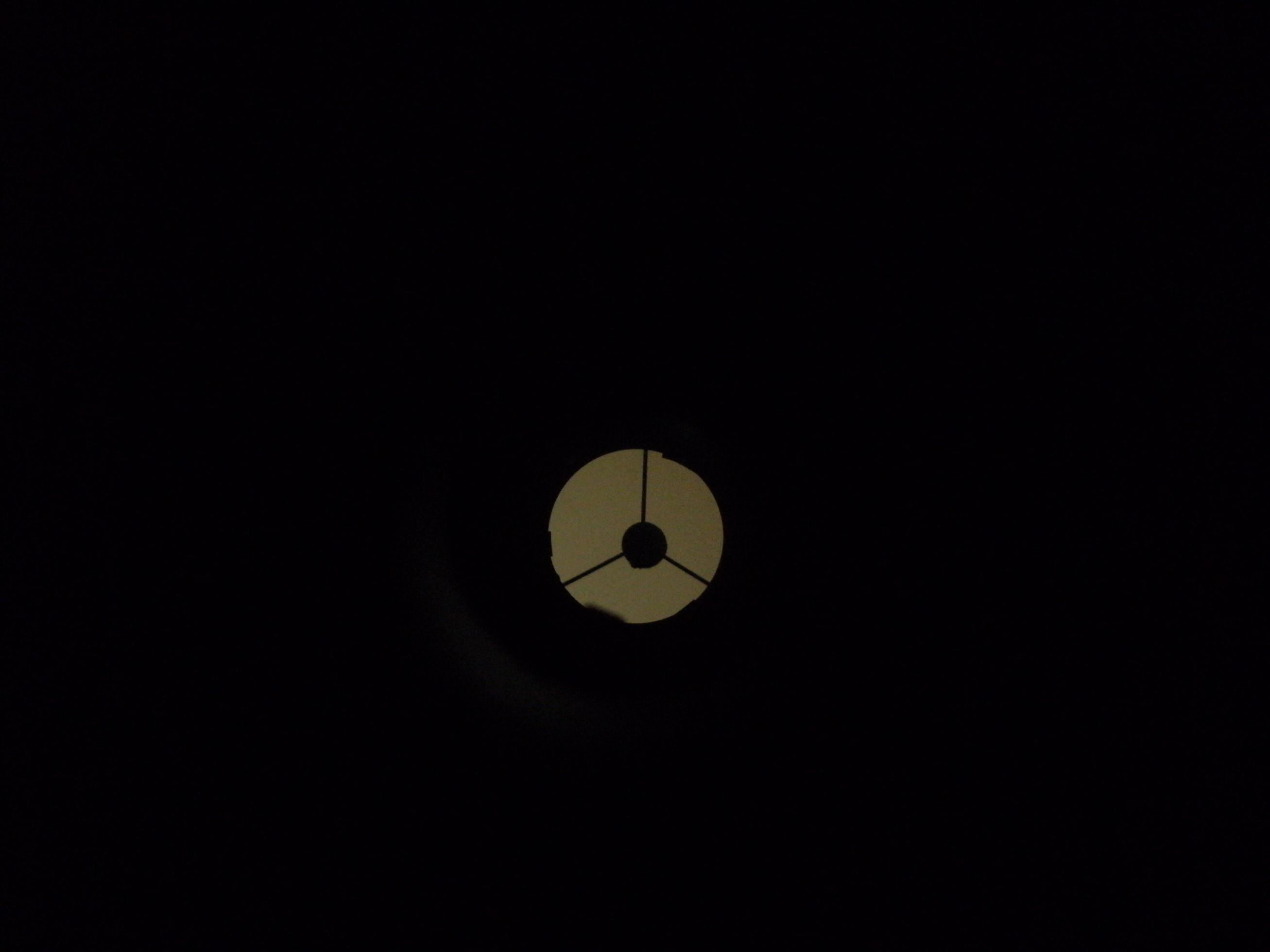

Ben.....le mec à qui j'ai acheté le télescope a dit que je ne devais absolument pas toucher au miroir car tout était correctement régler
Donc si j'en crois bien tout ce qu'il ma dit la collimation a était faite :be:

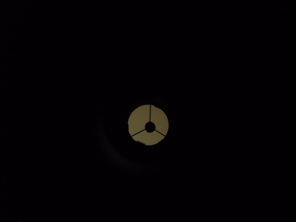

Ça, c'est facile à savoir.
Tu regardes dans le porte oculaire (sans oculaire) en centrant du mieux possible ton regard, et tu nous dis ce que tu vois.
Ben ... je vois le Y qui je pense est le porte miroir:?: qui est bien centré.
C'est grave docteur??????:be:
Ce n'est sûrement pas grave. Et au pire, ça se soigne ;).
Seulement, je ne pige pas trop ce que tu décris.
En principe dans un PO, on voit plutôt des cercles (ou des portions de cercles quand la colim est dans les choux). Mais un Y, je vois pas.
Tu ne pourrais pas nous faire une petite photo ou un dessin ?
A moins que tu ne parles de l'araignée (c'est à dire le support du miroir secondaire). C'est ce qui pourrait le plus se rapprocher d'un Y si c'est une araignée à trois branches.
Mais en principe, au milieu de l'araignée, il y a...le miroir. Et que vois-tu dans celui-ci ?
Oui dans le petit cercle au milieu de l'araignée J'ai vu mon oeil :D j'pense que c'est bon signe docteur non :?:
Oui apparemment ma monture est l'air d'être une eq3 grace a vous j'ai enfin la confirmation:p
J’ai enfin compris ce que voulais dire les graduations ;)

Il est bon pour toi de savoir que la collimation varie au cours du temps. C'est une question de réglages manuels, et au fur et à mesure de l'utilisation (petits chocs ou transport un peu brusque) et en quelques sorties, ça commencera à se dérégler.
Auquel cas, pas de panique, les tutos sont trés bien faits sur internet et pis c'est une opération tout ce qu'il y a de plus banale sur un scope.
Je ne savais pas que l'on trouvait des araignées à trois branches il y a 20 ans... Bizarre comme système, faut aimer les aigrettes... :?:

Ton téléscope est un Paralux Chasseur d'Etoile 114/900. (pas le dernier modèle mais un plus ancien)
J'ai exactement le même, sauf que sur le miens, il y a encore l'autocolant "Chasseur d'Etoiles" sur le tube :be:
