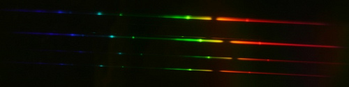

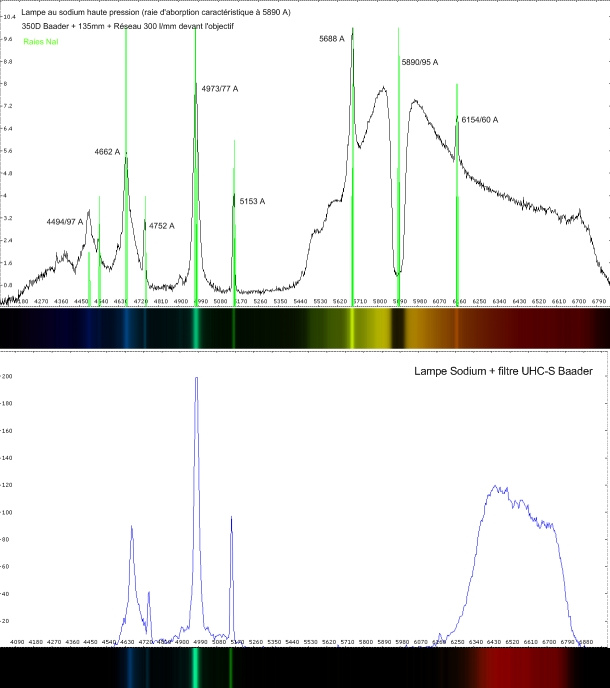

Un petit test sur les nombreux lampadaires 'globe' de ma rue ! :(
Test réalisé au 350D Baader + 135mm + réseau diapo 300 l/mm sur l'ordre 2, sans filtre contre la PL
Les courbes spectrales avec et sans filtre UHC-S Baader 'Nebula' que j'utilise pour combattre la PL. On constate que le filtre laisse passer une raie assez intense dans le vert (4973 A). Quel filtre utiliser pour eliminer cette raie ?
On constate bien la raie intense d'absorption à 589 nm caractéristique du sodium à haute pression (sans filtre UHC-s).
Sur Wiki je lis que les raies dans le bleu sont celle du Mercure. J'ai l'impression que les raies du Sodium (NaI) correspondent bien aux raies de mes lampadaires :refl:
Celà dit je ne connais pas bien le sujet, juste un petit essai pour constater l'efficacité de mon filtre.
Existe t il un atlas des spectres de lampadaires, avec une classification ? :be:

Bonsoir Cecile,
Ah ouiiii, j'avais oublié ton super spectro à fibre optique. Voilà effectivement une bonne appli. ;)
Au delà de la manip permettant de comparer ton filtre Lumicon avec mon filtre UHC Baader sur un lampadaire HPS, pourquoi ne pas essayer aussi l'efficacité de ton filtre Lumicon avec les lampadaires de ta rue ou de ton établissement scolaire ?

D'abord la lampe au sodium seule:
Voici la courbe de transmission de mon UHC Lumicon:
Et voici ce qu'il laissait passer de la lampe au Na:

Bonsoir Cécile,
Ton spectro n'est pas assez sensible pour l'astro effectivement, mais pour l'étude de la PL c'est parfait ... avec une grande échelle pour atteindre la lampe :be: ou peut etre plus pratique, en positionnant ta fibre au foyer d'un objectif photo, en bricolant un peu ?
Ton spectre de lampadaire HPS est strictement identique au mien. Par contre le filtre Lumicon est beaucoup plus sélectif que le Baader. On dirait meme qu'il filtre aussi la raie Halpha à 656,3 nm ? Au final on a l'impression que ton UHC Lumicon a quasiment la meme bande passante que ton OIII, sauf au delà de Halpha, mais on tombe vite sur les raies telluriques de l'O2 et de la vapeur d'eau !?
Il faudrait que je fasse aussi la courbe de transmission de mes filtres. J'essaierai en utilisant ma boite à flat Géoptik et une diapo à fente, mais elle est peut etre trop large. A voir.
Merci pour ce test, c'est instructif, ça permet de confronter nos mesures de PL !
