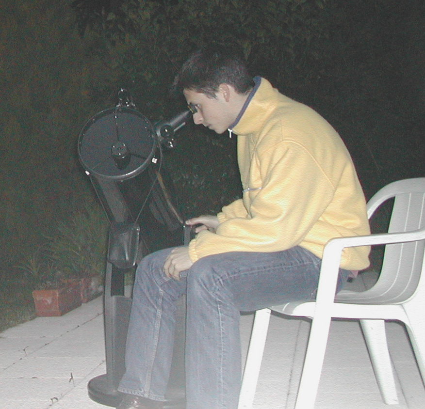

Question imposant ou pas, avec le 150/750, faut compter la table qui va avec:
Tandis que le 200, on le pose par terre...(au final je trouve un 200 plus pratique, mais faut voir aussi les transport en voiture, vacances et tout ça...)
En tout cas tu as bien fait de chercher des photos pour voir ce que ça représente!
EDIT, en voici une autre avec un 200/1200:
Donc là ce n'est pas une table qu'il faut transporter, mais une chaise.
Cela me fait penser qu'avec le petit, on observe plutôt debout, et le "gros" assis.
Si tu optes pour le petit, tu peux aussi chercher une mange-debout, de préférence à trois pattes (c'est plus stable que 4)

J'ai oublié de mentionner le fait qu'un dob 200/1200 ne doit pas obligatoirement se transporter en une seule pièce: il est bien plus facile de trimbaler rocker et tube séparément.
Voilà le post, qui naguère (j'aime assez ce mot de jadis) a fait vibrer mon coeur:
http://www.webastro.net/forum/showthread.php?t=4789
Ceci dit, j'adore les équatos aussi...:)
Patte.
On peut même rouler le tube par terre :be: (bonjour la collimation!).
Plus sérieusement, sur les modèles Skywatcher, les poignées latérales de contrôle de tension sont même assez solides et bien pratiques pour déplacer le tout sur une courte distance.
Si le terrain est assez plat et lisse, moi j'utilise une palette à roulettes (:blase2: fainéant? J'assume).

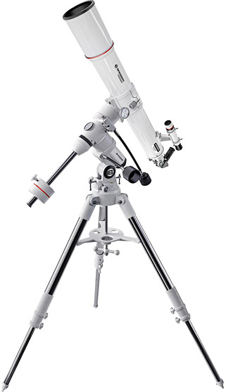

Et bien voîlà,je suis allée au shop...J'y ai passé 2 heures !!! La personne qui m'a reçu était trés bien et surtout savait de quoi il parlait.
Résultat des coourses,je vais sûrement en decevoir plus d'un mais je me suis rabattue sur un Bresser 90/900 Messier EXOS 1.
Effectivement,je pense que c'est une trés belle Lulu,costaud,pour mes premiéres découvertes impecc.En la montant,je n'ai pas regretté d'avoir choisi une équato le fait de pouvoir suivre ainsi la rotation me plaît déja beaucoup.Et si je le souhaites plus tard je peux faire un peu d'astrophoto.
Je vais pouvoir découvrir le ciel tranquillement,prendre mon temps pour me familiariser avec les astres.Bref je suis trop trop contente,Lulu est belle comme tout!

Attention, c'est une drogue dure les lunettes, y en a qui hésitent (à tort je trouve) à passer vers les gros diamètres newton à force d'être tombés éperdument amoureux des lulus.
Quelques conseils d'utilisation:
- bien soigner l'équilibrage (à voir la photo le contre-poids me semble bien petit)
- la hauteur de l'oculaire varie énormément en fonction de la visée vers l'horizon ou le zénith. Ne pas hésiter à tourner le renvoi coudé pour un meilleur confort d'observation.
- pas hésiter à déployer le trépied pour ne pas observer assis par terre (fait humide maintenant, ce n'est pas agréable)
- une chaise réglable en hauteur me semble indispensable pour les soirées prolongées.
Il y a des chaises de repassage qui sont pratiques pour cela, du moment que la hauteur se change facilement.

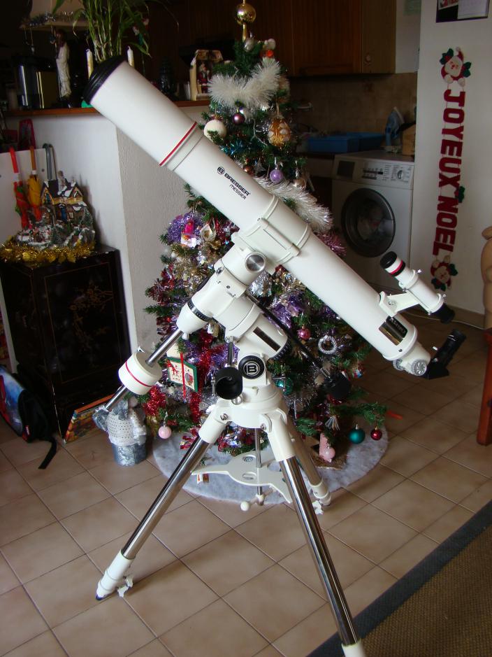

Bonsoir ,
Oui jolie jolie la lulu!
En plus je l'ai payé 330 euros avec l'occulaire offert sans frais de transport et du peu que j'ai pu voir sur le net,elle est plus chère,donc bien sympa aussi.
Pour la mise en station,c'est ok ainsi que réglage du viseur sauf que je me posais la question comment regarder au sud car il ne tourne pas autour du trepied,en azimut je veux dire,j'ai eu beau regardé mon mode d'emploi,je ne trouve pas la réponse et en regardant le vidéo proposé par bison,je vois que ma monture n'a que trois mouvement : déclinaison,latitude et ascencion droite...j'ai du passer à côté de quelques chose que je ne comprends pas!
Merci de vos encouragements,je ne regrette vraiment pas mon choix et apparement il est pas ;) ;)
Bon plus qu'à régler mes petits souci et hop c'est peut être un bon soir dans le coin ;)
Si ta monture est fixe par rapport au trépied, il y a des chances qu'elle soit alignée sur l'un des trois pieds et que celui là soit marqué d'un N (comme ...nord). Donc c'est facile, tu prends une boussole, tu mets ce pied au Nord et le tour est joué, il n'y a plus qu'à régler la latitude et la MES "sommaire" est faite. Après tu affines au besoin...

4 mouvements, sauf que celui d'azimut est limité juste ce qu'il faut pour la mise en station avec le pied N vers le Nord.
Donc mise en station avec également le réglage de ta latitude.
Ensuite on te touche plus aux axes azimut et latitude.
En dé-serrant les freins déclinaison et ascension droite, si ton tube est bien équilibré, tu peux le placer en n'importe quelle position sans qu'il ne bouge.
Et viser au sud, tout azimut vers le zénith, l'horizon.
deux axes suffisent! Ils ne sont pas intuitifs car parallèle et perpendiculaire (après mise en station) à l'axe de rotation de la terre, et non à l'horizon (comme un dob).
Une fois l'objectif en point de mire, re-serrer les freins et continuer aux molettes.
Ne jamais tourner les molettes à vide (les axes dé-serrés)

Effectivement ,il y a un pied nord,j'ai bien fait mon réglage mais ce que je voulais comprendre c'est comment regarder au sud sans ce mouvement,je tourne le trepied?
