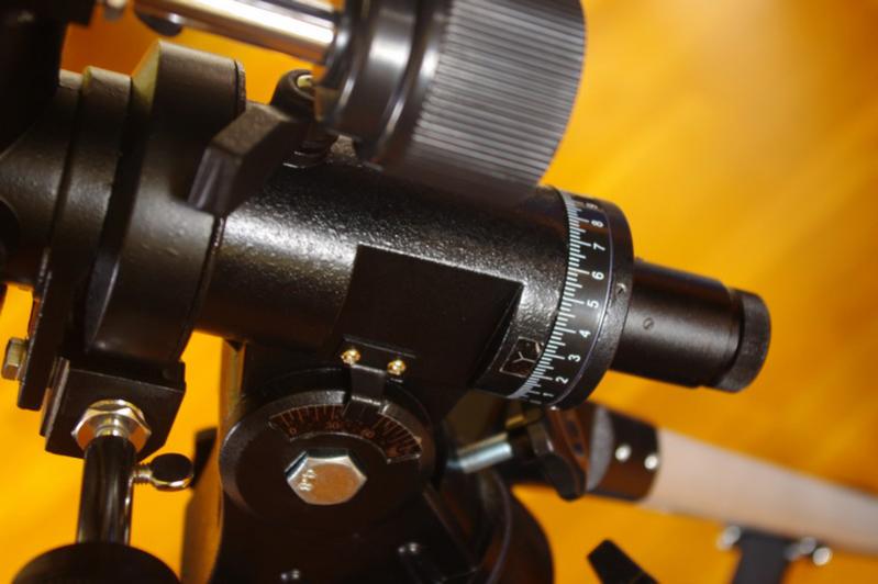

Je te remercie pour ta vidéo Jeap, seulement, pour la dernière étape qui consiste à tourner la bague de l'AD afin de finaliser la localisation de l'étoile "étalon", ma monture ne me permet pas de la faire tourner, cette dernière étant fixe.

Plus sérieusement:
L'axe AD est fixe ? Tu me surprends beaucoup.
Tu peux envoyer une photo ?

Oui ma bague d'AD est fixe, aucun moyen de la faire bouger, et aucune vis n'est proche... J'ai bien compris toute la vidéo, mais c'est ce point la qui pose problème en fait ^^ Je joint une photo ;)
D'accord, ça doit être comme sur la EQ2 de mon vieux 114.
Ca peut bouger mais ça veut pas.
Je vois également un peu mieux ce qu'est une EQ4.
On dirait que d'est plus fluet qu'une EQ3 mais avec un viseur polaire quand même.
M'étonnerait que le pointage aux coordonnées soit à la portée de cette monture.
Fais simplement ton jeté de monture.

Si c'est comme sur ma vieille EQ2, je ne crois pas que ce soit utilisable et je te conseillerais plutôt de laisser tomber les coordonnées pur et dur.
Ok merci beaucoup pour ces conseils éclairés, je vais essayer ces techniques, je me rends mieux compte pourquoi je ne pouvais pas faire comme sur la vidéo, maintenant j'ai bien compris, je vais tester toutes tes techniques ;)
