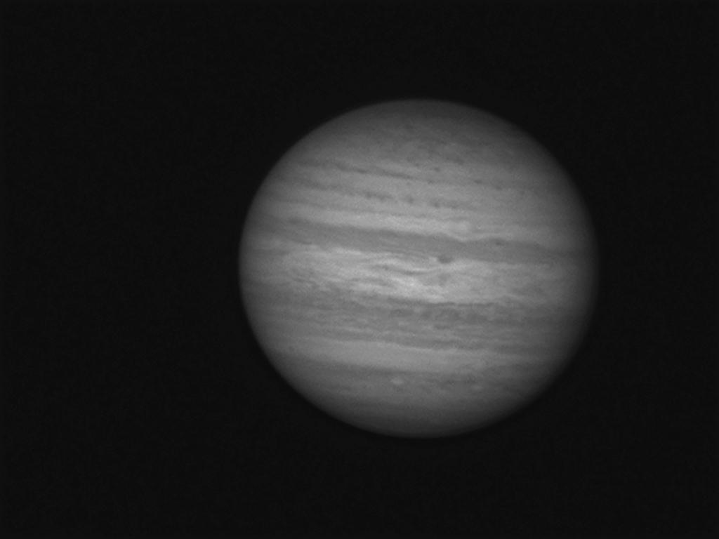

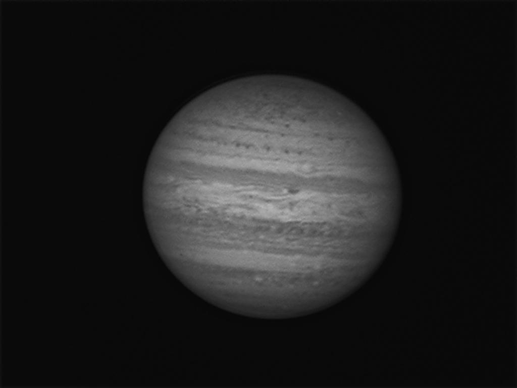

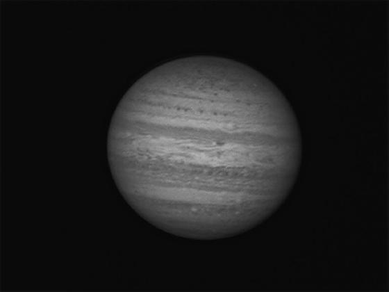

ici une comparaison entre le filtre Ir pass baader et le filtre QHY rouge dans les mêmes condition au même moment.
On voit tout l'intérêt de l'Ir pass qui permet de tirrrer le max de son instrument même quand les conditions ne sont pas suffisantes pour faire du RVB. Pour moi le Ir pass est bien plus utile qu'un Ir cutt, d'autant que les filtres RVB interférentiels sont des Ir cutt. Par contre Ir RVB n'est pas évident, perso pas encore trouvé comment obtenir des couleurs correctes.
http://www.webastro.net/forum/showthread.php?t=84886&highlight=jupiter
(cliquer sur les miniatures ou voir ci dessous)

Olivier : c'est normal que tu ne parvienne pas à obtenir de bonnes couleurs en utilisant de l'IR, que ce soit en luminance ou en couche rouge : c'est parce que ce n'est pas possible :be:
Comme tu peux le voir sur tes propres images là (très fines soit-dit en passant !) les détails de l'IR diffèrent du R : le contraste, et l'albédo, sont différents. Or, ces deux données se traduisent en couleur par la suite. Le décalage vers le rouge apporté par l'IR est irrécupérable.
Donc pour la couleur, c'est soit RVB soit LRVB.
