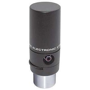

Tu as l'oculaire digital pour une trentaine d'euros qui permet pour pas trop cher d'avoir la Lune ou le soleil (avec un filtre à l'ouverture) mais ça ne fonctionnera pas vraiment bien pour le reste.
http://www.astroshop.de/fr/webcams---oculaires-usb/bresser-oculaire-electronique-pour-la-television/p,3060
