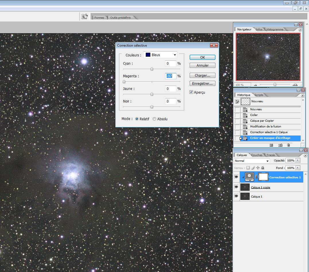

tu dupliques ton calque
passes ce dernier en mode couleur
y crées un masque d'écretage "correction sélective"
et tu enlèves tout le magenta du bleu:
ou tu vas chez Casto acheter un pot d'acrylique :o

c'est à faire sur l'ensemble de l'image ou juste pour les étoiles? L'iris lui même est trop violet?
c'est comme tu veux
dans la mesure où c'est sur un masque c'est totalement modifiable et réversible
si tu veux masquer localement l'effet de ta correction, tu prends un pinceau noir mode normal à +-15% et tu peint sur le masque
là aussi c'est réversible: le noir cache l'effet et le blanc le restitue

voici donc la version 2 :
- ôter le magenta du bleu
- augmenter la saturation du bleu (j'aime bien le bleu :) )
- augmenter le contraste de la luminance (pour accentuer l'effet de profondeur de la nébuleuse)
c'est moins violet ?
